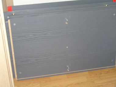

Ik zou graag mijn kleerkast in wit verven omdat dit beter op mijn kinderkamer zou passen.
Maar nu is mijn vraag: hoe begin je aan zoiets?
Zo een kast is ook geen pure verf. Dat is een soort van blinkend "plastiek"laagje dat daar precies op ligt...
Schuur je dat eerst af of hoeft dat niet?
Moet je ook met primer werken of niet?
Hoeveel lagen wit moet je daar dan opleggen?
Of kan je een soort wit verkrijgen met wat strepen in (vuil wit) zoals je op sommige kinderkamers ziet?
Je ziet, veel vragen voor een kleine kleerkast :)
Hieronder ter verduidelijking even de desbetreffende planken van de kleerkast...

Er is een primer speciaal voor dit soort oppervlaktes, vraag ernaar bij een verfspeciaalzaak.

En moet je dit dan allemaal ook afschuren of kan/mag je daar direct op verven?

De normale volgorde aanhouden. Ontvetten-schuren-primer-schuren-lakken-schuren-lakken.
Frank
Je hoeft het er dus niet af te schuren.
Gewoon licht schuren zodat het oppervlak egaal is en ruw genoeg om de primer op te laten hechten.

M.a.w. gewoon maken dat de "glans" eraf is?
Frank
Juist, maar vergeet vooral niet zoals Toon al aangeeft om eerst goed te ontvetten.

En met wat ontvet je dan het beste?
Ik dacht zo dat als je de kast schuurde het vet er ook wel zou afkomen maar dat was precies een nogal foute gedachte :)
Frank
Nee, dan schuur je het vet er eerder in....
Gebruik gewoon een verfontvetter (vloeibaar of in poedervorm).
Ammoniak kan ook als je dan maar heel goed na spoelt.

Oh ja, welke verf gebruik je dan het beste? Een soort lakverf of...?
Frank
Acrylverf

Maar ik moet wel zeggen dat dat schuren niet veel opbrengt om het oppervlak ruw te maken hoor :(
En nochtans met schuurmachine gedaan dus ja...
Volgens mij is dit een soort geplakte laag die over die kast ligt en die bijna niet af te schuren is kan dit???
Ik twijfel nu een beetje of ik toch de primer er nu maar opzet...
