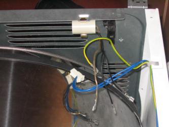

Dankzij deze site heb ik de aandrijfsnaar en vilt vervangen van mijn droger. Dit ging allemaal goed.
Nu wil ik alles weer aansluiten, maar helaas weet ik niet meer welk stekkertje waar moet. Dit geldt voor zowel de onder als bovenkantaansluitingen. Kan iemand mij helpen?

Kees
Wanneer je zo goed mogelijk probeert te beschrijven, om welke stekkers het gaat, dus vanwaar de stekker komt, en waarheen hij gaat, hoeveel aansluitingen hij heeft, en of er een kenmerk op staat, dan kan ik proberen uit te vinden, wat op wat moet.
Daarbij heb ik tevens beslist het zgn. PNC nummer nodig, want er zijn tussen 1997 en 2001 van dit type machine zo'n 7 verschillende modellen uitgebracht.
Het gaat dan om het volgende nummer:
9167155090x
Dat ene cijfer op de postie x is bepalend, dus graag het juiste nummer!
Dan zal ik mijn best voor je doen, maar ik kan niets beloven...

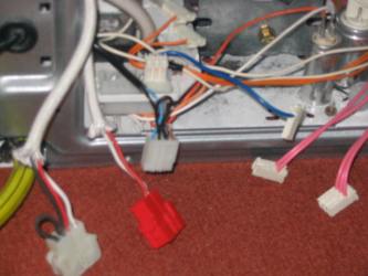

Pedor
PNC nummer 91671550903
Ik heb foto's gemaakt. Hopelijk kunt u hier iets mee.
Alvast hartelijk bedankt voor de moeite.
Kees
Ik vind het heel spijtig, maar ik kom er niet uit.
Het bedradingsschema vermeldt geen kleuren van draden, en de betreffende stekkertjes komen al helemaal niet voor.
Er staat alleen welk onderdeel waarmee verbonden zit.
De enige hoop is gevestigd op een specialist, die dit wel eens los heeft gehad, en uit zijn hoofd kan zeggen wat waaraan moet komen.
Co de Witgoedman
De stekkertjes kunnen maar op 1 plaats erin, zijn voorzien van een codeslot
Pedor
Klopt!!! Hij doet het. Behalve de draden die uit het busje aan de bovenkant komen kunnen verschillende worden aangesloten. Waar dient dat busje ueberhaupt voor?
Kees
Het busje is de ontstoorcondensator/ontstoorfilter.
De ene zwarte draad moet aan de fase, de andere zwarte draad aan de nul op het verbindingsboxje waar het netsnoer binnenkomt (als het goed is, ik werk vanaf de tekening).
De doorzichtige draad ervan hoort aan aarde.
Ik zie echter op je foto nog meer loshangende kleine stekkertjes, en weet dus niet of die aan die condensator moeten of niet. Zo ja, dan is bovenstaand dus de aansluiting. let op het isoleren van die stekkertjes, er staat gewoon 230 V op!
Pedor
Aangesloten en het werkt! De eerste was staat te drogen!
Hardstikke bedankt voor alle hulp. Het moeilijkste van alles was toch de snaar op spanning brengen mbv de spanrol.
De volgende keer zal het zonder jullie hulp kunnen (waarschijnlijk).
