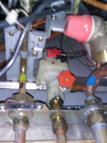

Andere mogelijkheid is ....... dat de stromingschakelaar blijft hangen.De ketel slaat dan aan voor warmwater terwijl er geen warmwater wordt gevraagd. Tijdens warmwater tappen staat de pomp stil.
De brander valt vervolgens uit (door de temp begrenzing) maar de warmte in de ketel stijgt dan nog even door.
De stromingsschakelaar is een wit/creme kunststof apparaatje rechts van het midden achterin je ketel. Er zit een rood microschakelaartje op (meestal onder een zwart kapje). Dit micro schakelaartje is vaak de boos doener.

Ik ben op zoek gegaan naar de stromingsschakelaar terwijl de ketel weeral niet werkte. MAar ik vind hem niet. Kan je iets meer specifieker zijn of heb je een foto van deze schakelaar?
En als ik hem vind, kan ik dan zelf vaststellen of hij defect is?

Ik heb ergens een afbeelding gevonden van wat volgens mij de stromingsschakelaar moet zijn, maar bij mij heb ik zoiets dus niet.
Bundy
Stromingsschakelaars zijn er in allerlei vormen en soorten elk merk doet dat z,n eigen manier .

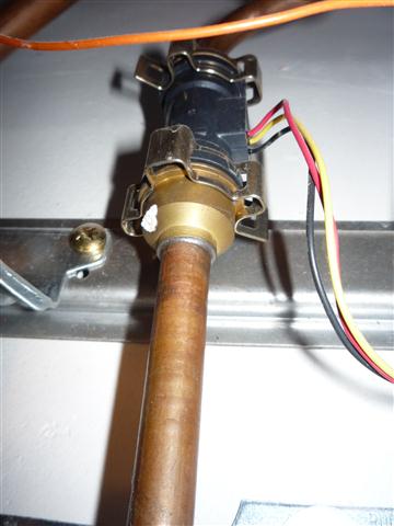

Zou dit mijn stromingsschakelaar kunnen zijn? Is op dezelfde plaats als deze op de foto erboven.
Bundy
Kan er een zijn ja , echter deze zit in het tap gebied dus water tbv warm water - niet voor je cv .

Ik bedoelde de stromingsschakelaar op de eerste foto idd.
Maar die heeft u dus niet.........
Wat voor type ketel heeft u? Met type aanduiding bedoel ik niet de "eurostar", maar wat er e.v.t. achter staat op het type plaatje (ZWR,ZWE,ZWB o.i.d.)

  • #19
Wanneer je op de schoorsteen knop drukt (test knop voor de monteur) zal de ketel geforceerd op "cv"gaan branden. wanneer de ketel op deze manier niet in zijn maximaal storing gaat, dan zal de stromingsschakelaar zeer zeker de boosdoener zijn.
Het type stromings schakelaar van de 2e foto ken ik niet (in deze ketel).
