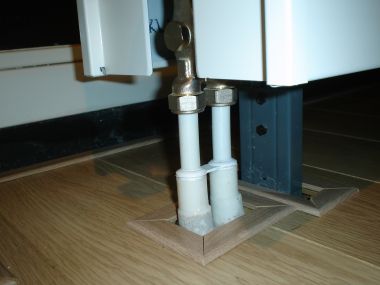

Wij hebben een Jaga Tempo vrijstaand model. Dit model wordt echter niet warm genoeg
waar kan dit aan liggen

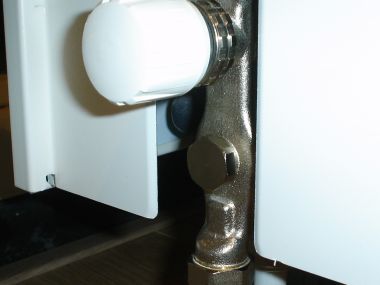

Hoe zit dit met de voetventielen, waar zitten deze?
svp reactie
Hoe is de radiator aangesloten ?
Plaats even een foto voor de duidelijkheid.

Dat is afhankelijk hoe deze is aangesloten. Zit er een speciale Jaga zijaansluiting op dan zit hierop de kraan en een voetventiel om de retour dicht te draaien. Deze zit achter een dopje en is met een inbussleutel te verdraaien.
Succes.

De aanvoer tempartatuur is 70 de afvoer termperatuur is 50
Dit is volgens de tekening van de installateur.
Of het daadwerkelijk deze temparatuur is weet ik natuurlijk niet

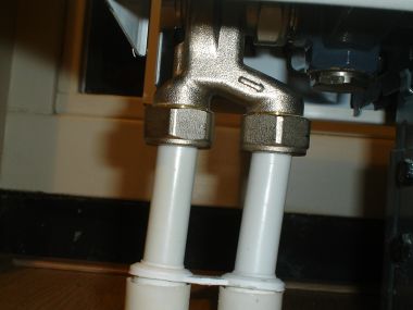

PS Wat me opvalt is dat de aanvoerleiding bij de Jaga Tempo links zit en afvoer rechts, terwijl bij de standaard radiatoren dit precies andersom is.
Klopt dit?
gr
Xr8
Aansluiting klopt, deze is aangesloten met een speciale aansluiting van Jaga. Zie pijltje op het blok.
