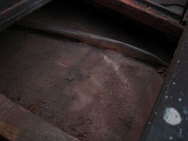

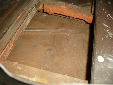

System7
  • #20
Okee dan, op gevaar voor eigen leven ( :wink: ) heb ik 1 dakpan verwijderd, ter hoogte van de dakkapel. Volgens mij is dit dampdichte folie (1 met en 1 zonder flits gemaakt):
De bovenste panlat is waarschijnlijk los geweest toen de dakkapel gerepareerd werd, hoogstwaarschijnlijk is toen ook die lelijke vouw in de folie gekomen.
Tussen de kieren van het dakbeschot (op diverse plaatsen) zie ik deze folie zitten als een glimmende laag, en nergens zie ik tekenen van ventilatie als bijv. gaatjes of stroken. Oftewel, volgens mij is mijn dak geheel bedekt met een dampdichte folie... Toch?
