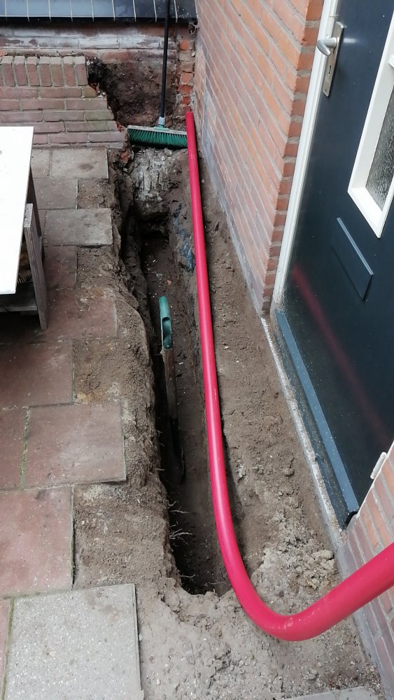

Binnenkort komt Liander de invoer de de elektra verplaatsen. Ik heb een sleuf van 60 cm diep gegraven. Ik loop tegen een probleem aan. De fundering steekt uit de muur zodat ik de buis niet vlak langs de muur kan leggen. De invoer van de buis komt ook dan dus niet strak langs de muur naar boven maar 15 cm uit de muur. Iemand enig idee hoe ik dit oplos. Ik zou me voor kunnen stellen dat de nieuwe kabel eerst 15 cm uit de muur naar boven komt en dan met een bocht boven de vloer naar de muur wordt geleid. Weet iemand of dit acceptabel is. En zo nee hoe los ik dit dan op?

Idd door de fundering naar binnen, en pas in de meterkast omhoog.

Dat klopt. Zover ben ik nog niet helemaal. Punt is dat de buis in de meterkast ongeveer 15 cm vanuit de muur omhoog komt. De buis buiten loopt langs de gevel maar de fundering is breder dan de gevel dus ik krijg de buis buiten niet strak langs de muur. Die blijft 15 van de muur af door de uit-stekende fundering. Mijn vraag is of dat een probleem is. Maw moet de buis keurig langs de muur omhoog komen of mag die 15 cm van de muur omhoog komen

Neem contact op met liander. Als je vooraf overlegd kan er best veel bij bestaande situaties. Zonder overleg kunnen ze heel star zijn.

Je hebt gewoon standaard meterkast vloeren waarin de sparingen al gemaakt zijn, komt daar je buis omhoog dan is er niets aan de hand.
Lukt dat niet dan kun je gewoon je meterkast ook iets naar voren halen zodat de buizen weer op de juiste plek van de achterwand omhoog komen.
Op de site van Liander zelf is een instructie filmpje te vinden waar alle informatie gegeven wordt gewoon even op hun site zoeken met consument/aansluitingen/richtlijnen-meterkast.
Hoe de buis buiten langs de gevel loopt zal niemand moeilijk over doen of het moet een geheide woning zijn waar de mogelijkheid voor het opvangen van verzakkingen aanwezig moet zijn.

Dank je wel. Maandag even contact met Liander. Denk dat het wel goed komt.
