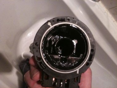

Wat wil het geval, ik heb een Indesit W123x met foutcode 5.
De machine start dus prima het wasprogramma op, maar wanneer deze moet gaan pompen gaat het mis en krijg ik dus foutcode 5.
Ik heb de wasmachine leeg laten lopen via het filter en viste er direct een ijsstokje uit. Hierna heb ik gekeken of ik de rotor van de pomp kan draaien met mijn vinger en dat lukte.
Ik heb tevens de toevoer naar het filter los gehad om te kijken of daar nog iets in zat. Ook de afvoer is los geweest om te zien of ik daar nog iets in kon vinden (in het beginstuk).
Alles was naar mijn idee schoon. De wasmachine doet het echter nog niet.

Loopt de rotor van de pomp zwaar of licht
zou kunnen dat er iets om de rotor zit
kijk er eens met een lamp in

Hij maakt dan een vaag geluid, inderdaad alsof de rotor vast loopt of zwaar loopt. Ik kon m echter wel gewoon bewegen, niet echt heel moeilijk.
Ik zal er toch idd een lamp bij pakken om te zien of er stiekem nog iets in steekt.

Waarschijnlijk zit er speling op de as waardoor de (bijna) vast loopt, in dat geval moet de pomp vervangen worden.

Als u de schoep op en neer kunt bewegen, haaks op de pomp, is die versleten.

Ik heb vandaag het filter en de pomp los gemaakt van de machine.
De pomp vervolgens weer los gemaakt van het filter.
Achter de rotor zit een afdek kapje waarachter enorm veel zeepresten zaten.
Ik heb het schoon gemaakt.
ik laat de pomp 24 uur drogen en dan sluit ik hem weer aan.
Verder heb ik de aan en afvoer buizen schoon geblazen om mogelijke verstoppingen te verwijderen.

Rianne achter de rotor dat kapje is een afdichting en die is stuk dan loopt de behuizing het vol en is het weer afgelopen zet er maar gerust een nieuwe pomp onder
anders heb je over een paar weken weer hetzelfde
of miss al eerder

Heb de pomp er toch onder gezet maar hij doet nog niets.
Dus op zoek naar een pomp :)
Rianne80
Vandaag kwam de pomp binnen. Met een kwartiertje zat die er onder en inmiddels is de eerste was alweer gedraaid.
