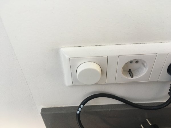

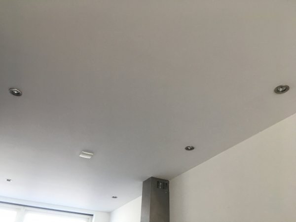

Onze inbouwspotjes halogeen werken allemaal tegelijk niet meer. Ik heb echter geen idee waar dan het mogelijke euvel zit. Hebben jullie tips hoe ik dit kan achterhalen? Is bv de trafo kapot? En zo ja, is er een logische plek waar deze kan zitten?

Ik zou allereerst de afdekking van de dimmer loshalen en naar de zekering van de dimmer kijken. Die zit meestal in zo'n schuifje en vaak is er een reservezekering bij.

Eerst de dimmer controleren inderdaad. Als je er niets aan ziet (zoals bijvoorbeeld een kapotte zekering) ecen de groep uitschakelen, de dimmer demonteren, de bruine en zwarte draad doorverbinden met een lasklem, de groep weer inschakelen en kijken of de spots dan gaan branden.
Als het daar niet aan blijkt te liggen moet je even kijken wat voor spots het zijn. Zijn het GU10 spots (230V) of GU5.3 spots (12V)? In het laatste geval zou het aan een transformator kunnen liggen.

Ik ga proberen de zekering te vervangen, helaas heb ik geen nieuwe. Dus morgen eerst naar de Gamma.

Het was idd de zekering! Dank!!
