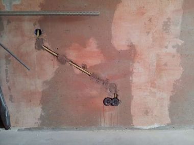

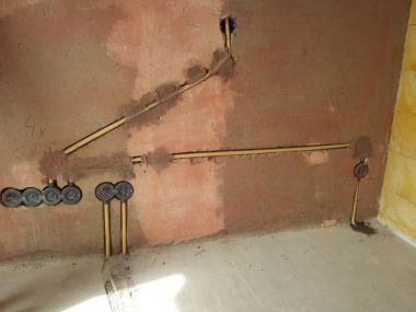

Ik ben dit probleem tijdens mijn verbouwing ook tegen gekomen.
Heb een huis met prefap beton platen. Soort van tunnelbouw zoals ze in de jaren 80 nog al veel deden.
Muren zijn snoei hard.
Eerst zelf 2 boren gekocht maar kwam er niet in. Muren zitten vol met kiezels.
Ik had een beton boorder bezig voor een trap gat te zagen.
Meteen gevraagd om die gaten rond 80mm te boren voor de dozen.
Voor hem was het echt een peuleschil daar kan je echt zelf niet tegen op werken.
De sleuven heb ik zelf wel gedaan. Met een goede zware slijptol en pneumatische bijtel kwam ik een heel eind:
