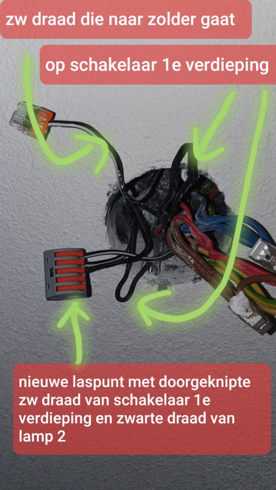

Beste klussers,

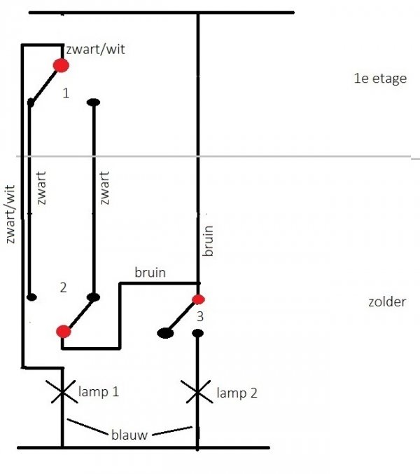

Tijdens de bouw hebben de aannemers twee aparte leidingen voor twee aparte lampen aangesloten.
De schakelaar op de 1e verdieping zorgde voor dat 1 van de lampen aanging op zolder en de andere lamp kon alleen met een andere schakelaar op zolder zelf aangezet worden.
Naar de zolder lopen hiervoor 1 zwart witte draad een bruine draad en 2 zwarte draden.
achter de schakelaar van de 1e verdieping zitten 2 zwarte draden en een zwart witte draad.
Ik wilde dus met de lichtschakelaar op de 1e verdieping beide lampen aanzetten.

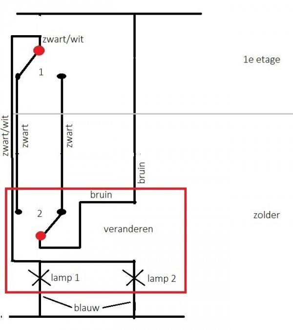

Aannemer zegt: lasdoos openen onder de rookmelder.
zwarte witte draad doorknippen en bij het laspunt insteken waar een zwarte draad en een zwart witte draad zit.
Zo gezegd, zo gedaan.
Nu wanneer ik de lichtschakelaar aanzet op 1e verdieping gaan beide lampen aanop zolder.
Boven kan ik met 1 schakelaar weer beide lampen uitzetten en ook aanzetten.
Wat ik NIET kan is wanneer de schakelaar op 1e verdieping uitstaat, ik op zolder de lampen NIET aankrijg met de schakelaar op zolder..
Wat gaat hier mis?
