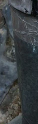

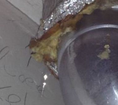

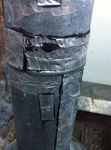

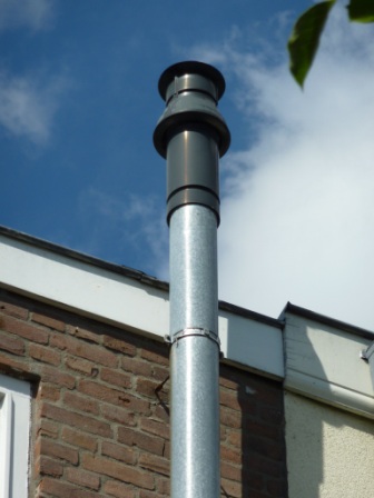

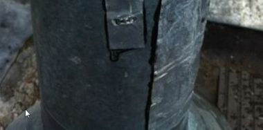

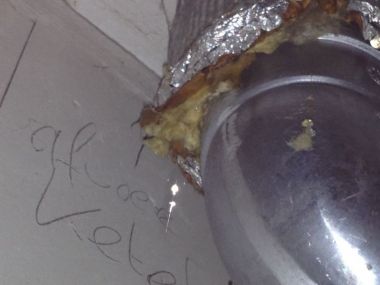

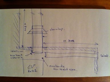

De schoorsteen van de HR ketel bij mijn zoon lekt bij bepaalde windrichting heel hard (paar liter per uur) Als het regent tenminste. Zomer en winter, dus geen condens.
CV zit in de uitbouw. Er zit een dakdoorvoer in de uitbouw. Daarboven zit ca 8 meter buis (125 mm) op ca 30 cm van de achtergevel van de rest van het huis. Dit moet om geen afvoergassen bij de bovenburen te krijgen.
Opvallend is dat de (gegalvaniseerde) pijp vol geplakt zit met aluminium plaksels (tegen lekkage?) en dat de pijp met enige speling door de dakdoervoer (plakplaat?) gaat en er niet overheen. Ook dit is weer afgeplakt met alu tape en een stormkraag.
Er is ook een aanvoerbus die ca 3 meter horizontaal naar de achtergevel loopt.
DE CV is zo hoog in een kast ingebouwd dat ik niet kan zien of de aanvoerbuis gebruikt wordt of dat de pijp dubbelwandig is.
Nu denk ik dat er een nieuwe buis moet komen maar wat voor een?
Dik of dunwandig?
Dubbel wandig (aan- en afvoer) of niet en gebruik ik de horizontale aanvoer?
Ik dacht dat dubbelwandig beter is voor het rendement.
Welk materiaal?
Speelt lengte nog een rol?
Alvast hartelijjk dank voor advies.
