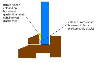

  • #27
Geen stopverf gebruiken, dat doen we al lang niet meer. En gladde kant van het glasband laten zitten. Verder: zie tekening.
Overigens was een dikte van 4mm glasband beter geweest, dat kit ook wat makkelijker.

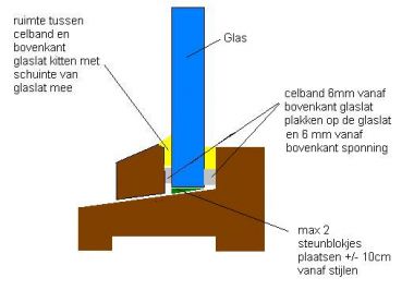

Vandaar 6x4. Stopverf gebruiken we alleen nog om ingedrevelde glasspijkers af te dichten en stof van deuren te verwijderen.
De tekening zoals die van Cyruse geeft exact aan hoe u moet handelen, behalve dan dat men het stelblokje is vergeten. De ruit staat nu OP de sponning en dat mag absoluut niet.
U trekt 1 zijde van het band af, dit is de plakzijde . Deze zijde plakt u tegen de glaslat.
Cyruse
  • #29
De celband aan de sponningkant ontbrak ook. Dus in de revisie:

Op de tekening loopt de glasband niet door tot op de sponning, dus gelijk met de onderkant van de glaslat.
Ik heb meerdere tekeningen gezien van "hoe het zou moeten", bij de een loopt de glasband aan de achterkant van de glaslat door tot de onderkant van de glaslat Itot aan de sponning), bij de ander loopt de glasband niet door tot de onderkant van de glaslat (niet tot aan de sponning).
Waarom moet de glasband wel of niet tot aan de onderkant doorlopen?
Dus moet de glasband tot aan de onderkant van de glaslat geplakt worden, of niet ? (de tekening geeft dat niet duidelijk aan, om te zien, loopt de glasband niet door tot aan de onderkant).

  • #31
Tsja, ik heb dat zo geleerd. Dus niet plakken aan de onderkant van de glaslat en sponning, maar 6mm van de bovenkant af. Als je geventileerde glaslatten gebruikt kan je sowieso niet aan de onderkant plakken want dan plak je de ventilatieopeningen dicht.
Waarschijnlijk heeft het er mee te maken dat als je het glasband aan de onderkant van de lat/sponning plakt, het glasband niet geheel tegen het raam aandrukt maar slechts gedeeltelijk. Het glas is immers kleiner van afmeting dan de sponning. En ook wordt de te kitten ruimte groter dan feitelijk noodzakelijk.
Kees de schilder
  • #32
Nogmaals: als uw glaslat 17 mm hoog is en het celband 6 mm hoog en u moet een kitvoeg van 6 mm aanbrengen, hoeveel is dan de speling tussen de onderzijde van de sponning en het glasband?
