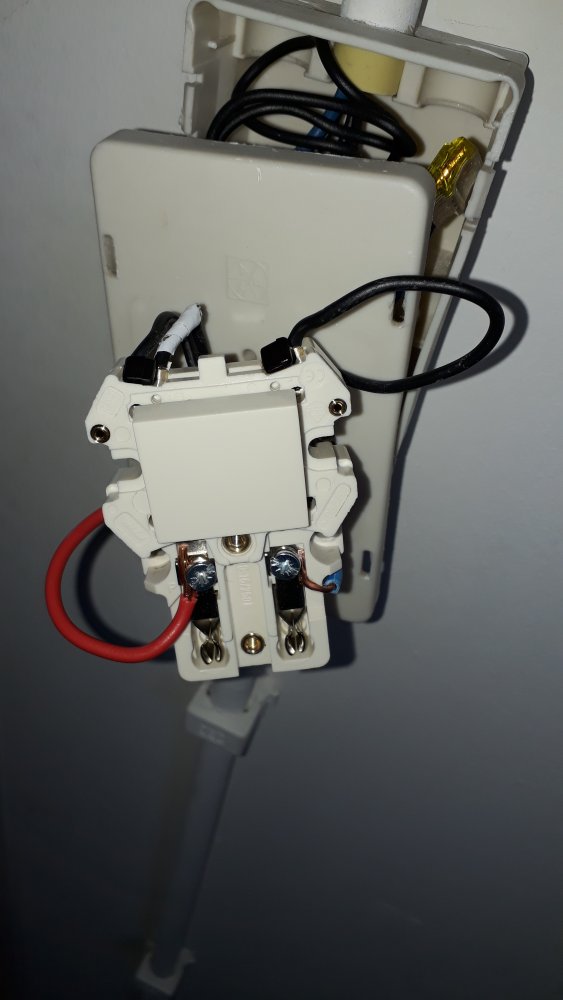

Nu wilde ik een hotel-schakelaar/wisselschakelaar op zolder vervangen door schakelaar/stopcontact-combi maken. De schakel-functie voor de lamp (overloop en zolder bedienen) moest blijven maar "alleen" een stopcontact er onder er bij. In de verdeeldoos zaten al de benodigde draden. Aan de andere kant van die wissel-schakelaar, zat namelijk ook al een schakelaar-stopcontact combi (draden liepen door een gat in de muur). Het leek me daarom niet zo heel moeilijk.
Via internet allerlei informatie opgezocht en aansluitschema's bekeken. De plaatselijke doe-het-zelf heeft me ook eea uitgelegd met de wissel-stopcontact-combi in de hand. Aan de slag en nog een keer terug voor meer uitleg, omdat het niet lukte.

Ik kan de lamp op zolder aan/uit zetten en apart op de overloop aan/uit. Het lijkt dus niet op een hotelschakeling, maar gewoon 2 aparte schakelaars voor 1 lamp. Bijv: zodra ik via de overloop de lamp aan zet, heeft het omzetten van de schakelaar op zolder geen enkel effect. Zet ik de lamp via de overloop uit en via de zolder aan, dan kan heeft de schakelaar op de overloop geen enkel effect.
Dit zou theoretisch toch helemaal niet kunnen? Als je via de ene schakelaar de lamp aan zet, en je probeert het ook via de ander schakelaar, dan heb je toch kortsluiting??
Ik doe blijkbaar iets fout met de draden op zolder, want op de overloop heb ik niets gewijzigd. :? :oops:

Plaats even wat foto's waarop te zien is hoe je de draden hebt aangesloten.

Start situatis: dus alleen nog de schakelaar, waar ik het stopcontact onder wilde
(wilde nog een foto met huidige situatie toevoegen, maar dat lukt niet, komt in een nieuw bericht)

Stopcontact doet het ongeacht hoe de 3 zwarte draden er ook in zitten.
Rode draad = 'gelust' van de bruine draad (had geen bruin stuk draad meer)
Zwarte draad, gemarkeerd met een stukje wit isolatietape is de Fase-draad.
Hieronder de testjes die ik gedaan heb:
Zwarte Fase-draad aan de linker kant erin, precies zoals op de foto. Dan:
- Boven schakelaar (bovenkant tegen muur) aan, lamp aan, benee geen effect
- Boven schakelaar uit (onderkant tegen muur), benee geen effect
- Benee schakelaar aan, lamp niet aan. Lamp aan, wanneer boven schakelaar aan (bovenkant tegen muur).
Conclusie: benee schakelaar doet niets, wanneer zwart gemarkeerde draad links zit!
Zwarte Fase-draad aan de rechterkant erin (alleen die gemarkeerde draad verplaatst). Dan:
- Benee schakelaar aan, lamp aan, boven schakelaar geen effect
- Boven schakelaar aan, lamp aan, dan benee schakelaar geen effect
Zwarte Fase-draad aan de rechterkant nergens in (die andere 2 zwarte draden blijven de hele tijd op hun plek). Dan werkt alleen de schakelaar op zolder om de lamp aan/uit te doen. Zelfde als zwarte Fase-draad links zit.
Tom345, ik hoop dat dit een beetje te volgen is??
De schakelaar benee (= overloop) daar heb ik niets aan veranderd.
Tom345
We komen er langzaam.
In de oude situatie, had je daar drie draden aangesloten op de schakelaar en waren dat drie zwarte of twee zwarte en een bruine?

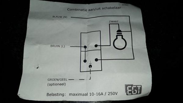

Zat er een aansluitschema bij de combinatieschakelaar? Kun je daar ook een foto van plaatsen?
BvV-DO
Dit is het aansluitschema wat bij de wissel-schakelaar zat. Ik snap het niet, want dit lijkt toch op de tekening van een gewone schakelaar met stopcontact ipv een wisselschakelaar met stopcontact!? (er staat wel wisselschakelaar op de verpakking)

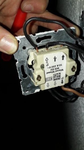

In de oude situatie zaten 3 zwarte draden aangesloten op de schakelaar. Realiseer me nu dat de foto van de begin situatie (eerste foto) niet heel duidelijk is, excuses!
Dat rode (= bruine) en blauwe draad die ik nu gebruikt heb voor het stopcontact kwamen uit die verdeeldoos.

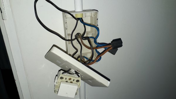

Hieronder een foto van de schakelaar op de overloop. Op de overloop zit links een stopcontact, dan de schakelaar voor de lamp op zolder en helemaal rechts de schakelaar voor de lamp op de overloop (wisselschakeling met andere schakelaar op de gang helemaal beneden).Op de achterkant van de dubbele schakelaar zit een aansluitschema, met zo te zien 1 bruine draad en 5 zwarte. Ik weet niet welke 3 draden voor de lamp op zolder en welke 3 draden voor de lamp op de overloop zijn.

Het schema lijkt me niet bij de combinatie te passen.
Verder kun je bij dit model de brug tussen contactdoos en schakelaar niet verwijderen. Hij is daarom alleen geschikt om te plaatsen aan de kant van de wisselschakeling waar je één bruine en twee zwarte draden hebt.
Geen idee of een combinatie met verwijderbare brug en wisselschakelaar überhaupt bestaat. Ik ben zoiets nog niet tegengekomen. Misschien dat anderen hier een handige oplossing weten voor je probleem.
Ik zou voorlopig de oude schakelaar maar weer terug plaatsen, zodat tenminste je wisselschakeling het weer doet.
