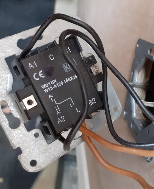

Ik heb het sticky topic over hotelschakelaar al doorgenomen (en ook andere internetbronnen geraadpleegd) maar antwoord op het volgende ben ik nog niet tegengekomen.
Van een bestaande, goed werkende hotelschakeling (schakelaar boven, schakelaar beneden, 1 lamp) heb ik een van de schakelaars vervangen. Het gaat om de schakelaar waar de fase op aangesloten zit.
Nu, in de basis werkt het, maar er is een maar: als de schakelaar boven 'uit' staat, kan ik met de schakelaar beneden het licht aan en uit zetten - zoals het hoort. Maar als de schakelaar boven 'aan' staat, kan ik hem met de schakelaar beneden niet meer uit zetten. Er is wel een korte flikkering als ik de knop omzet, maar de lamp blijft aan. Als ik de zwarte draden verwissel, draait de situatie om en wordt de schakelaar beneden 'de baas'.
Iemand enig benul hoe dit kan komen?
nb. er zijn twee fase draden omdat deze is doorgeschakeld naar een stopcontact eronder. Dit was in de oude situatie ook het geval.
