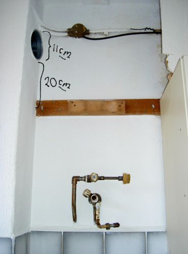

Hoi Allemaal,
Ik wil een geiser,Vaillant-Mag* 19-2 XI (laten) plaatsen.
De afvoer zit 20 cm boven de geiser .
Ik wilde de afvoer maken met 2 x Alu. bocht enkelw. 45gr
Nu hoorde ik iemand zeggen, dat de afvoerpijp op de geiser min 50 cm omhoog moet gaan voor hij een bocht maakt, anders gaan de rookgassen niet weg.
Klopt dit , want lager wil ik de geiser niet gaan hangen.
En hij wordt aangesloten op een schoorsteen van de 1e verdieping waar toch genoeg trek in zit .
Graag jullie advies....

Ja, er moet 50 cm rechte buis zijn alvorens een bocht te maken dit om de trek te waarborgen.

Dikke pech, daar ben ik niet blij mee, want ik heb geen ruimte meer om hem te laten zakken.
Mij is verteld dat als ie maar een afvoer heeft met bocht van 45 gr.
En in de handleiding of internet staat ook niks, maar waarschijnlijk is de praktijk anders ?

Des te meer reden om geen open toestel te plaatsen, die dingen zijn levens gevaarlijk indien onvoldoende vers lucht wordt toegevoerd , luchttoevoer moet ook in geen enkele geval afgesloten kunnen worden.
Dit toestel heeft een TTB, met het gevaar zal het wel meevallen.
Neem even contact op met het gasbedrijf, er staat me iets van bij dat bij een schoorsteenaansluiting 50 cm verticaal niet verplicht was maar dat durf ik niet met 100 % zekerheid te zeggen.
Bij een rookgasafvoer van pijpen is dat wel verplicht.
E.e.a. natuurlijk alleen bij een schoon en goed werkend schoorsteenkanaal en voldoende lucht toevoer.

Zolang er maar geen mechanische afzuiging in de woning aanwezig is, zal dit toestel geen direct gevaar opleveren.

Maar ik zit erg over in met die rechte pijp afstand van 50cm daar hangt alles van af .........
Bij mij kan de afstand maar 20 cm zijn...
Want anders staat ie ( bijna ) op de aanrecht
Volgens mij is het ook niet verplicht, om eerst 50 cm omhoog te gaan met een geiser.
Waar je wel rekening mee moet houden, dat er buiten de mechanische ventilatie, misschien ook een afzuigkap in de woning aanwezig zal zijn.
Dus zorg voor voldoende toevoer van verse lucht bij een open toestel.

Als het kanaal daarna maar voldoende omhoog loopt. zal het wel geen probleem zijn, maar dat hangt ook weer van de staat van de schoorsteen en kanaal af.
Obelix2
Specialist Witgoed
Die 50 cm zijn misschien niet verplicht maar hebben een praktische reden.
Hier wordt namelijk de eerste trek in opgebouwd om er voor te zorgen dat de TTB niet wordt aangesproken.
Anders zal de TTB steeds aanspreken en heb je nog geen WW.

Nieuwe geiser gekocht en alleen een 45 graden bocht boven op de geiser gezet.
Helaas vaak de keuken vol met stoom van de geiserafvoer, geen trek.
Meestal ging de geiser in storing.
Na een maand het ding op m..plaats verkocht en een ventilatorgeiser aangeschaft.
Was dus een duur grapje door mijn eigenwijzigheid.
MINIMAAL 50 cm verticaal alvorens een bocht te plaatsen.
Ik had deze ruimte niet, dus de oplossing voor een ventilatorgeiser.

Op de foto is een aansluiting van een (fasto zonder TTB ?) geiser te zien, er heeft dus al eerder een geiser gehangen.
Als die goed werkte met de aansluiting op de schoorsteen is er m.i. geen reden aan te nemen dat de nieuwe niet goed zal werken.
Het hangt meer van de schoorsteen dan van de geiser af.
Ik ben zeer voorzichtig met rookgasafvoeren en gastoestellen maar hier zie ik geen gevaar mits de schoorsteen goed is.

Er hing een Vaillant spaargeiser en al 20jaar.....en nooit problemen gehad.
Maar ja, tijden veranderen dus ook regels, maar nog even en de nieuwe hangt er...Zal ook eerlijk melden als deze niet functioneert zoals het had moeten zijn. :cool:
