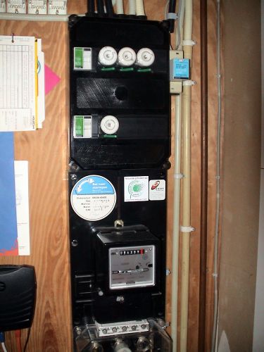

Wegens een verbouwing in de keuken wil ik de nieuwe oven op een aparte groep in de Holec groepenkast aansluiten.
Het is een kast uit 1985 met smeltzekeringen (4 stuks) en twee aardlekstakelaars.
De verdeling is bovenste rij drie smeltzekeringen op een aardleksch.
en op de onderste rij 1 van elk met nog plaats voor uitbreiding...
Ik heb verschillende online elektroshops bezocht maar kan geen uitbreidingssets vinden voor dit 'verouderde'systeeem,weet iemand een adres :?:

Foto van de kast of een type nummer anders krijg je geen zinnig antwoord
Karlosax
Ok hier de foto
Gerrit
Naast de onderste zekering kun je nog uitbreiden.
Ga naar een installateur en vraag om een pasco

Heb met behulp van een buurman die iets meer van elektra afweet
een paar pasco's toegevoegd aan de groepenkast.
Nu is mij er op gewezen dat het verbruik voor de aanwezige hoofdzekering van 25A wel eens te zwaar zou kunnen worden.
Heeft een aanvraag verzwaring van die zekering gevolgen voor het klussen in de meterkast?
En welk Amperage is de logische stap 32 of 40?

35A.

De verzwaring is inmiddels aangevraagd en zal op 35A uitkomen.
Nu ik wat verder lees op dit forum vraag ik mij af ,of ik ook
veplicht ben een hoofdschakelaar in deze situatie te (laten) aanbrengen.
The headhunter
Ja, dat had je al moeten doen bij aanpassing.
