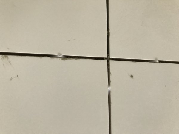

Zoals de titel al zegt ben ik op zoek hoe ik afgebroken tegelkruisjes netjes tussen de tegels kan verwijderen.
Normaal verwijder ik de kruisjes direct na het tegelen en is er geen probleem. Nu had ik ze wel laten zitten ivm wegzakken en kon ik ze later op de avond niet verwijderen ivm oproep.
Nu wilde ik ze verwijderen maar zijn er een aantal afgeknapt en kan ik er met tangetje ook niet bij.
Iemand goed idee hoe te verwijderen, zonder de tegels te beschadigen? Zie foto

Met een scherp mes zoveel mogelijk wegsnijden en de achterkant mooi laten zitten.
Emiluitborne
Ik ben alleen beetje bang dat je de tegels beschadigd. Als je toch uitschiet.
Gerrit B
Specialist Telecom
Als je het mes schuin langs de tegels laat glijden is de kans op beschadigen minimaal.
Eerst langs de onderste tegel omhoog snijden en dan langs de bovenste naar beneden snijden.
Desnoods verwarm je het mes eerst zodat het plastic meer smelt.
De tegelkruisjes zijn ook niet bedoeld om zo tussen de tegels te plaatsen.
Die horen in het kruis van de voegen te zitten, en dan diep in de voeg.
Dan kun je die laten zitten, en zie je ze niet meer zitten na het voegen.
Beter had je tegel wigjes kunnen gebruiken als je het zo wilt doen.
Dan heb je ook minder kans dat er een stukje van de tegel afspring als je die er tussen uit haalt.

Het is gelukt! Eerst het mesje heet gemaakt en toen gedaan wat je zei. Ging perfect.
