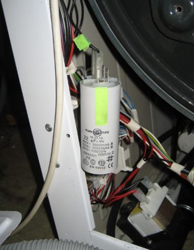

Hoi,
na het lezen op dit geweldig handige forum (godzijdank is er nog iemand die wat van wasmachines weet zonder direct geld te willen zien) ben ik tot de conclusie gekomen dat de koolborstels op mijn wasmachine waarschijnlijk versleten zijn.
Ik kon al langer alleen met halve ladingen wassen, omdat de motor niet genoeg kracht leek te hebben om de trommel rond te laten draaien met een volle lading. Echter iemand heeft mijn wasmachine gebruikt toen ik weg was en hem fijn vol gepropt. Nu krijgt hij hem ook niet meer rond na bij een halve lading. (je ziet de trommel het wel proberen maar zakt steeds weer terug met een zoemend geluid.
De trommel zelf draait zonder was prima. Ook het zelf ronddraaien met de hand gaat geluidloos en zonder zichtbare aanloop problemen. (Misschien iets minder soepel dan vroeger, maar niet stroef)
Nu denk ik dat de koolborstels het probleem zijn, alleen ik ben echt geen geen handige harry. Kan iemand me alsjeblieft wijzen naar een reparatie handleiding van deze machine en me vertellen wat ik moet doen om bij die koolborstels te komen?
Ik heb een berg was en een dooie wasmachine, dus ik ben niet zo blij.

Volgens mijn documentatie betreft het hier een was/droogcombinatie
met een 1000 toeren Frenco motor zonder koolborstels.
Dit type motor maakt gebruik van een aanloopcondensator.
Mogelijk dat de waarde hiervan is verlopen.
Het bestlnummer van deze condensator (22 uF) is: 481912118156.

Hoi allemaal.
Ik wilde even doorgeven dat de wasmachine weer draait als een zonnetje na het vervangen van de condensator.
Foto:
De boosdoener:
Verder wilde ik nog even meegeven dat je met dit soort dingen gewoon lekker moet doen wat je denkt dat juist is.
Ik was met de condensator naar een zekere witgoed winkel in Leiden om een nieuwe te halen en daar werd ik weer naar huis gestuurd met de melding dat hij niet kapot was. Ze testten hem door hem te laden en ontladen en "hij gaf een goeie vonk". "Zou raar zijn als het de condensator was mevrouwtje."
Ik heb hem uiteindelijk bij een hele vriendelijke vent in een winkel in Zoetermeer gehaald, vervangen en voila, probleem opgelost.
Hij doet het zelfs beter dan eerst. Trommel draait een stuk fanatieker. ;)
