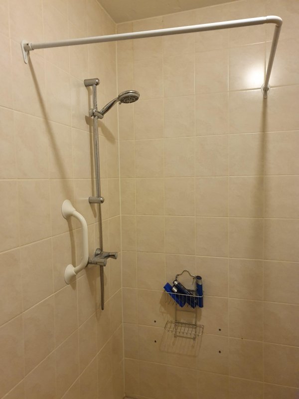

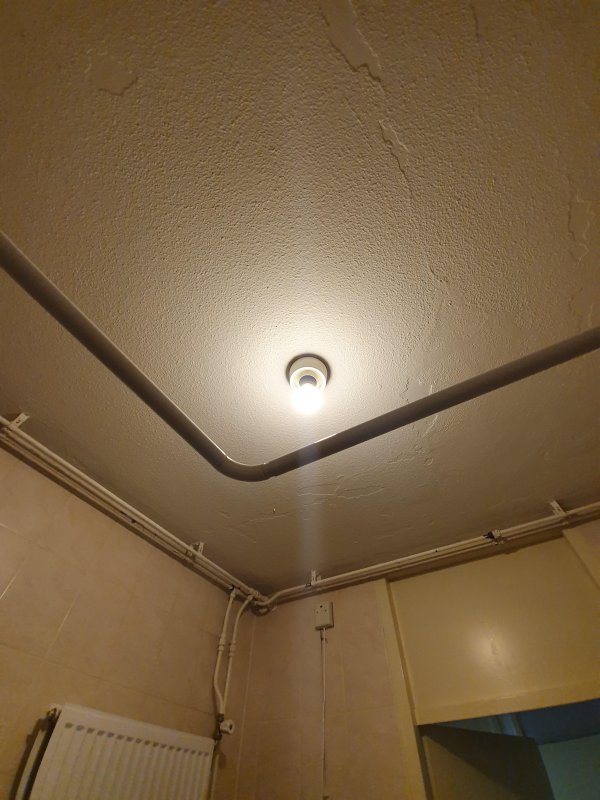

Hallo Klusidee. Ik heb een vraag over de veiligheid van mijn huis. Het is een huurhuis dus ik weet hier zelf niet heel veel over, maar heb wel wat dingen over electriciteit in de badkamer gelezen.
Als toevoeging on de plaatjes:
1) De trekschakelaar en de lamp zit niet aan een groene groep(aardlekschakelaar) aangesloten.
2) Door PostNL is een contrastekker aan de trekschakelaar bevestigd, maar welke niet aan een aardlekschakelaar zit, maar wel geaard is(met een groen/gele derde draad)
3) Zoals je kan zien is het een open douche en dus geen douchkabinet.
Volgens mij is dit zo tegen zo'n beetje alle regels in als ik het goed heb gelezen?!
Op deze manier heb ik het huis
Foto's:
Link naar externe fotosite verwijderd. Mod
Het is in ieder geval een huurhuis, maar ik wil graag weten welke regels er nou precies overtreden worden zodat ik dit goed over kan brengen bij de woningbouw.
Ik weet dat ik in ieder geval ergens een waterdichte kap voor de lamp moet halen, dat is een no-brainer, maar voor de rest weet ik het niet precies want er staat veel verouderde data op het internet.

De contrastekker aan de wasmachineschakelaar is ABSOLUUT niet toegestaan. Het snoer van de machine dient verlengd te worden (vervangen dus) en rechtstreeks in de schakelaar aangesloten.

Dit is hoe meneer de electricien van PostNL extra@home het heeft bedacht op te lossen, omdat de kabel te kort was(1.5m was net niet genoeg.

Ik heb alleen PostNL Installatieservice gebeld en zij zeggen dat dit "absoluut mag" en "dat we deze vraag al eerder gehoord hebben". Hij heeft het over NEN voorschriften en dat hij "als bedrijf een groot probleem zou hebben als het niet zou mogen". Ik weet nou niet wat wel of niet waar is. :roll:
Ik heb dus contact opgenomen met de winkel waar ik het gekocht heb en een foto gestuurd van de situatie en die zijn het met mijn eens dat dit geen kunnen is, dus heb ik mijn geld voor installatie teruggekregen(45 euro extra was deze service).
Zij zeggen ook dat het installeren met een monteur van AEG zelf de beste optie is, wat wel rond de 150 euro kan kosten, maar dat zou het wel waard kunnen zijn. Alleen zij kunnen de wasmachine openen om de kabel helemaal te vervangen met een langere kabel.

Volgens mij is hij door de war met de regels wanneer alles achter een aardlekschakelaar zit, dat is hier dus niet zo. Dit huis is aardig oud en zelfs de stoppenkast is nog zo'n oudje met smeltzekeringen. Raar is dat alles BEHALVE de CV en wasmachine aansluiting aan een aardlekschakelaar zit(de verlichting in de badkamer dus wel). Deze zijn beide een aparte (witte) groep.
