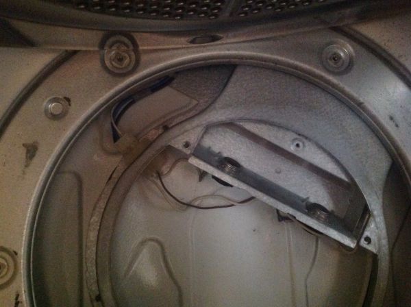

Hoe maak je de clixons los Miele Novotronic T442c
Wehman
zie foto
Wie oh wie kan ons hier bij adviseren.
Rusako
Stekker los,dan de brede stekker terug halen(even de lipjes in drukken die er voor zorgen dat deze in de behuizing valt) en dan het element naar boven trekken,deze clikson zit op het element met schroeven vast.Mvgr.Rudi
