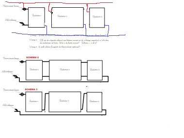

Hoe koppel ik op de juiste manier drie radiatoren?
BOX
Schema 1
Werkt de thermostaatkraan, als ik de radiatoren conform schema 1 aansluit?
Schema 1, 2 en 3
In welk schema werkt de thermostaatkraan het meest optimaal?
Schema 1, 2 en 3
Wat is de beste manier om de volledige capaciteit uit alle drie de radiatoren te halen? Schema 1, 2 of 3?
Obelix2
Specialist Witgoed
Waarom wil je de radiatoren serieel aansluiten.
De meest logische manier om alle vermogen uit de radiatoren te halen is paralel aansluiten, dan heb je dus 1 aanvoer leiding en 1 retour leiding.
Hierop sluit je alle 3 de radiatoren aan en heb je ook 3 thermostaat kranen nodig.
Zo haal je alles er uit.
BOX
Ik heb geen ervaring met radiatoren aansluiten en helaas zeggen termen als serieel mij niet veel.
Wel weet ik dat bij schema 1, 2 of 3 één thermostaatkraan voldoet.
Ik heb namelijk de radiatoren volgens schema 1 (is dit serieel?) aangesloten en de thermostaat functioneert; alleen worden de radiatoren niet helemaal heet. De onderkanten van radiatoren 2 en 3 worden bijvoorbeeld niet heet.
Maar wat is nu de beste manier om de radiatoren aan te sluiten, zodat alle radiatoren boven en onder heet worden?
Schema 1, 2 of 3?

Geen van drie, ze staan allemaal in serie. Ik denk ook dat je het slechtste schema hebt gekozen van de drie. De retour van de laatste twee moet terug door de eerste.
Dit bedoelt Obelix 2 :
En dan alle drie een thermostaatkraan.
Kacheltje
Schema 2 zal het beste werken.
Omdat er maar een radiatorafsluiter of thermostaatkraan op zit zullen alle 3 de radiatoren reageren op die ene kraan. Als deze in 1 ruimte staat zal dat geen probleem zijn.
Dit 2 de schema kom je wel eens tegen bij een erker. De drie radiatoren worden dan op deze wijze geschakeld en zal dan ook probleemloos werken.

Schema 2 is het beste.
Bij langere radiatoren haal je het meeste rendement als je de aanvoer
en retour diagonaal aansluit. In dit geval de aanvoer linksboven en de
retour rechtsonder. Door de radiatoren aan te sluiten volgens schema 2
maak je er een lange radiator van.
Schema 1 zou ook kunnen, maar geeft wat minder rendement.
Zoek bij fabrikanten van radiatoren maar eens op wat de beste aansluiting
is voor lange radiatoren.

Monteur Bert
Uitgaande van 1 thermostaatkraan;
Tek. 1 Is evt. mogelijk maar de rechter radiator zal iets minder afgeven.
Tek. 2 Is de juiste. De weg tussen aan en afvoer is ongeveer overal gelijk.
Tek 3 Is fout, radiator midden en rechts worden niet of maar weinig warm!
Bert.

Heel simpel, Aks. Bij een radiator van 3 meter zal de aangevoerde hoeveelheid water hoger liggen dan bij een radiator van 1 meter.
Wanneer er drie radiatoren volgens schema 2 worden aangesloten, betekent dat ruwweg dat er drie maal zoveel water moet stromen dan bij een enkele radiator. Of dat nu door een aanvoerleiding gaat, zoals bij methode 2 of door drie aparte aanvoerleidingen, zoals bij parallel aansluiten het geval is, maakt niet uit.
De aanvoer en retourleiding moeten dus wel voldoende groot gedimensioneerd zijn om het vermogen te kunnen leveren. Zolang dat het geval is, is er geen verschil.

Ik ga de radiatoren aansluiten conform schema 2.
