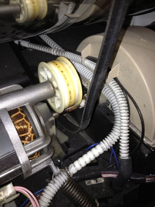

Beste helpers,
Ik heb al wat browsewerk gedaan op de site, maar het wil nog niet lukken.
De machine kapte ermee en ik heb 'm toch maar open gemaakt. Niet zo eng als ik dacht, hi hi :mrgreen:
De aandrijfriem was er afgelopen.
Het gaat dus niet om al die capriolen om 'm te vervangen.
De spanrol zat nog op z'n plaats. Geen borgklem toestanden enzo.
De riem bekeken, zit geen versterkend ijzerdraad of zoiets in,
lijkt puur rubber met groeven die op de as passen.
Aan de zijkant is de rand van de riem beetje
beschadigd, lijkt mij niet erg.
Riem zit om trommel en om as. As is doorlopend. De riem kan er aan
beide kanten dus niet af, draaien of wat ook. Zoveel mogelijkheden
zijn er dus niet. Ik leg de riem erom, maar hij blijft slap.
Als ik de motor met de hand naar achteren duw, dan is de riemspanning
o.k. Wat houdt die motor naar achter, er zit geen veer aan de achterkant.
Graag jullie hulp. Ik doe er wat foto's bij.
Grz,
Jade

Volgens mij zie ik een bevestiging van een veer net op de laatste foto onderaan.
Als dat een veer is(in verlengde van je duim) dan zit de rol nu aan de verkeerde kant , je moet de rol dus exact zo zetten als hij nu zit maar aan de andere zijde.

De riem zit niet goed
vanaf de moter gezien moet de achterste riem om de spanrol
dat doe je door de motr naar achter te draaien
dan de riem op de rol leggen
wil de trommel wel draaien vaak zit het probleem voor in viltring versleten

Yep, er voor of er achter, meer mogelijkheden zijn er niet.
Als ik 'm ervoor doe, dan is het helemaal nada, niks. Zie foto.

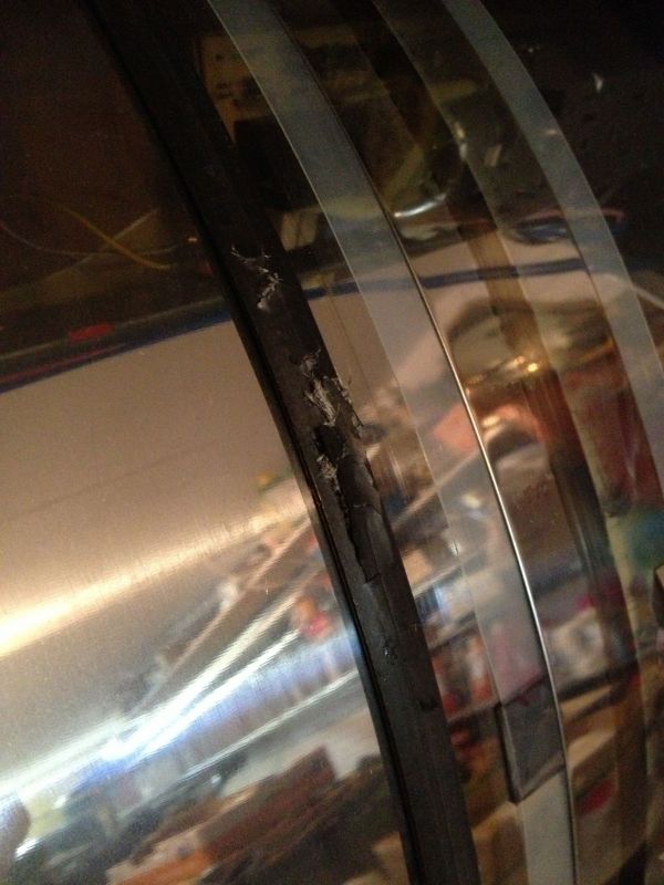

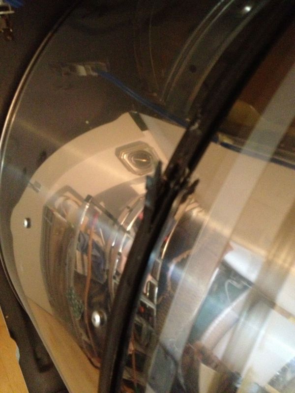

Heb de aandrijfriem nog eens bekeken, dacht dat het om de
geribbelde binnenkant ging. De buitenkant heeft flinke beschadigingen.
Op de foto zie je het niet zo goed, scherpstellen dichbij met de iPhone
wil niet zo best. Op laatste foto beetje opgepulkt, aan de buitenkant
zou idd een ijzeren versterking kunnen zitten, die gebroken is, geen
resten gevonden of scherpe uitsteeksels.
Kan een riem zo beschadigen dat ie 5 cm speling krijgt ?!?
Zo ja dan moet er een nieuwe in.
Zal ik wel uitbesteden, want dat is wel heel erg lastig, heb ik
gelezen en er gaan bij het vervangen vaak weer andere
dingen stuk, zeggen ze.

De riem die onder de trommel door gaat
die moet om de spanrol zitten
maar de riem is stuk of gaat stuk
en dit komt door de viltring voor in
droger zit vol vuil pluis dus
zelf doen anders weg er mee
