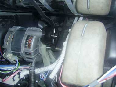

De aandrijfriem van onze wasdroger (pnc: 91601409301) heb ik vervangen omdat deze gescheurd was. De nieuwe aandrijfriem is exact hetzelfde (nog nagemeten) als de oude. Toch wil de droger niet goed draaien. De motor kantelt niet omdat de riem vrij los zit en ik begrijp niet hoe dat kan. ik heb veel eerdere info op deze site gelezen maar kom er toch niet uit. (Ik kan een paar digitale foto's toesturen indien dit helpt)
Weet iemand raad ?

Ontvangen foto's:
De PNC code is inmiddels door TS bij het eerste bericht gezet.
Witte Hond
De snaar ligt aan de verkeerde kant van de spanrol. Dus het gedeelte van de snaar dat van de motoras naar de trommel gaat moet eerst over de spanrol lopen.
Je moet de motor tijdens de montage van de snaar wegdraaien zodat de snaar onder spanning komt te staan tegen de spanrol.

Probleem opgelost, de snaar lag inderdaad niet correct om de spanrol.
Het heeft even geduurd, maar ik ben toch tevreden dat ik het zelf (met wat hulp) voor elkaar heb gekregen.
