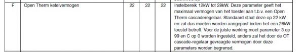

Ik ben op zoek naar een handleiding met parameters voor intergas hr uit 2001. Ik heb een handleiding op internet gevonden maar die heeft parameter F het bereik 50 - 99% terwijl die van mij tussen 20 en 30 (laatste is het schatting) als bereik heeft. Ik heb ook geen parameter P voor anti pendeltijd.
Frank
Als iemand weet wat mijn F betekent dan ben ik ook happy :-)
Freekcv
Start toerental uit me hoofd
Bernhard
bernhard
KnarfEirrub
Hoi Bernhard
Dank voor de parameter, anders dan ik had verwacht. Zou het lukken om ook de overige parameters door te geven? Dan heb ik het compleet ( mogelijk dat er nog meer interpretaties zijn van intergas params).

Ja ik kan dat sturen. Maar hoe kan ik een A4 opsturen. Kan dat naar je inbox. Ik kan ook de hele manual sturen. mvgr bernhard
