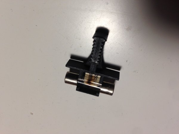

Onlangs heb ik een halogeen hanglamp uit de jaren 80/90 gekocht.
Vervolgens opgehangen en aangesloten. Schakelaar aan en er was licht.
Dit duurde 2 maanden lang. In deze 2 maanden was het licht al zo nu en dan aan het flikkeren, maar niet storend.
Je raadt het al, deze week ineens geen licht meer. Dus een nieuw halogeen lampje gekocht (20W). Lamp erin gezet, maar nog steeds geen licht.
Tussendoor vraagje: Ik heb geen idee hoeveel watt het huidige lampje had dus heb ik maar 20W gekocht. Zou een lampje met lagere watt gewoon moeten werken?
Nu ik ervan uit ga dat het niet aan het lampje licht ging ik me verdiepen op fora. Daar las ik dat het te maken kan hebben met de schakelaar. In mijn geval is dit een dimmer (waarschijnlijk geen halogeendimmer). Van te voren wist ik niet dat dit effect kon hebben. Zodoende heb ik de dimmer vervangen door een gewone schakelaar. Maar nog steeds geen succes.
Weer verder lezen op fora. Dan zou het dus kunnen zijn dat de trafo kapot is van de lamp? Hier wordt het lastig, want volgens mij is het een ingebouwde trafo? (zie foto's).
1: Stroom komt hier binnen + info voltage
2: Wordt hier omgezet?
3: Wordt hier aangesloten op de draden naar de halogeen lamp:
Mijn vraag is wat jullie denken wat er aan de hand is en hoe ik dit eventueel kan oplossen?

Ik lees dat je het lampje al vervangen hebt, dus die is daarmee uitgesloten.
De trafo kan nagenoeg niet kapot onder normaal gebruik, bovendien zou ik dan geen knipperen verwachten.
Dit laat de dimmer als verdachte over. Deze kan je eenvoudig overbruggen door de bruine en zwarte draad die eraan zitten met elkaar te verbinden (eerst groep uitzetten!) Naar verwachting doet het licht het dan wel gewoon, in dat geval zal je dus de dimmer moeten vervangen.
Een niet genoemde verdachte is nog de fitting. De bekende 12 volt steek fittingen hebben geregeld de neiging om te "verkolen", ze smeulen dan als het ware van binnenuit weg. Dit is wel een brand risico, dus in dat geval moet je de fitting van je lamp vervangen.

Er zit ook een zekering op de transformator. Dat zwarte blokje kun je uit de kroonsteen trekken.
Roger_roger
Dit zijn precies de dingen die ik niet weet. Bedankt voor de tip!
Het ziet er inderdaad naar uit dat die gesneuveld is.
Er staat in dat zwarte blokje ook 250V, betekent dat dat ik een 250V zekering moet aanschaffen? Of zijn glaszekeringen allemaal hetzelfde?

De zekering en de houder zijn geschikt voor maximaal 250V, maar dat is niet zo'n unieke eigenschap.
Je moet op zoek naar een 0,315A glaszekering. Let ook op de maat, je hebt ze als 5x20mm en als 6,3x32mm.

Haal het zekeringetje er even uit. Daarop staat een waarde, zoiets als T1A of F0.2A oid. Die waarde moet je hebben.
Het gegeven 250 V zegt alleen dat de houder en het type zekeringen geschikt is voor spanningen tot 250 V (wissel).

Op de trafo staat al dat de primaire zekering 0,315A is of wel 315mA.
Maar neem voor de zekerheid meteen 2 zekeringen mee want je zal zien dat er nog ergens iets aan de hand is omdat een primaire zekering meestal niet zomaar stuk gaat (en zo duur zijn ze niet)
Gaat de 1e direct weer stuk dan niet proberen of het met de 2e beter gaat maar eerst verder zoeken of er iets niet klopt, (ongeïsoleerde draden die tegen elkaar aan komen oid.)
Kun je daar niets van vinden dan eerst geen draden van de lampen aansluiten maar alleen de trafo, gaat de 2e zekering ook stuk dan is er toch iets met je trafo aan de hand.
Blijft hij heel dan de draden aansluiten, knapt de zekering dan weer dan moet je toch iets zoeken in de bedrading of je lamp fitting.
Blijft de 1e zekering wel meteen heel en werkt alles dan de reservezekering even met een plakbandje aan de trafo plakken zodat je altijd een reserve bij de hand hebt.
