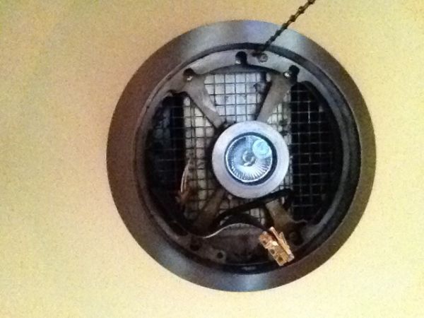

Onze gutmann wasemkap werkt niet meer. Ook het lampje gaat niet meer aan. Bedieningspookje reeds vervangen. Heeft iemand hier ervaring mee?
Geen wonder dat hij het niet doet, hij hangt op z'n kop.

Bedoel je met "bedieningspookje" de afstandbediening?
Techno tim
Het pookje zit net even boven de glasplaat (op foto dus onder) aan de voorzijde.
als ik het me goed kan herinner zit er een kastje met glaszekeringen in de kap controleer deze een even.

Hoi Tim. Misschien krijg je dit bericht ook als pb. Moet nog even wennen aan dit forum. Ik heb het filter verwijderd en daar naar een zekering gezocht. Kan echter niets vinden. Moet de afzuiger verder uit elkaar misschien?
Techno tim
Ja ben bang van wel, ook de boven buis is in te schuiven.
Anders glasplaat demonteren door de onderste boutjes te verwijderen.

Hoi Tim. Ik heb alles uit elkaar gehaald. Tot zo ver geen problemen. We zijn er nu achter dat de printplaat in een soort lade zit die eruit geschoven had kunnen worden. Aldoende leert men zal ik maar zeggen. Ik heb een foto van het laatje gemaakt. Zichtbaar is een beige blokje wat een beetje zwart is geblakerd. Weet jij misschien wat voor blokje dit is?
Techno tim
Waarschijnlijk trafo verlichting.
Kun je de print plaat bloot maken, zitten er nergens zekeringen.
