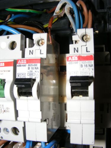

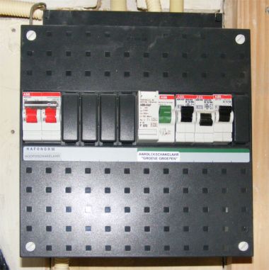

Voor de duidelijkheid heb ik hier onder een fotootje van de groepenkast geplaatst. De groep die het niet meer doet is de middelste, waarvan ik de schakelaar voor de zekerheid maar heb uitgezet.

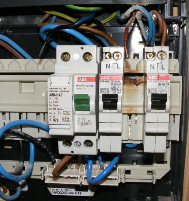

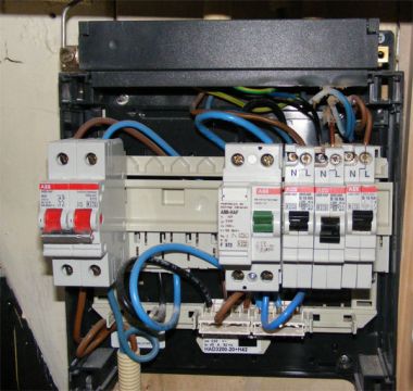

Hierbij twee foto's met de kap eraf.
Eerst de kast in zijn geheel:

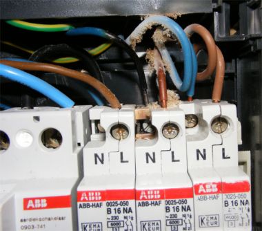

En hier een detail van de defecte groep. Het ziet eruit alsof er duidelijk iste is mis gegaan met de middelste schakelaar. De blauwe draad die eruit komt is gedeeltelijk zwart geblakerd en op de plaats waar de draad de schakelaar in gaat is de witte kunststof behuizing nu bruin. Lijkt me niet goed.
Daarnaast is er een boel stof in de kast gekomen. Ik weet niet of dat van invloed kan zijn geweest op het stuk gaan van de schakelaar.
Hoe haal je zo'n schakelaar uit de kast los? En waar koop je een nieuwe?

De blauwe draad heeft los gezeten

Lijkt wel alsof die N een andere schroef heeft.
@rie
Ik zie hem maar voor de helft, en hij is een beetje verkleurt door de hitte.
Is ook verder niet van belang, de automaat is stuk.
Chrisvos
Het leek er in de kast zelf inderdaad ook op alsof de schroef bij de N anders was dan de andere schroeven. Deze lijkt nu wat meer zilverkleurig terwijl de andere een goudkleurig laagje hebben. Maar dat zou misschien dus ook verkleurd kunnen zijn door de warmte ofzo...

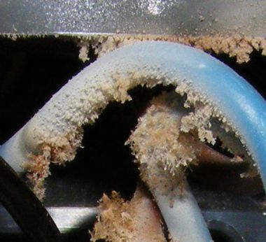

Heb je enig idee wat dat stof achtige spul is en waar het vandaan komt (lekkage)? Dit hoort niet thuis in een groepenkast en zou wellicht de oorzaak van dit probleem kunnen zijn. Of zou het een gevolg ervan kunnen zijn? Ik zou dat eerst eens goed uitzoeken, voor er zondermeer een nieuwe automaat in de schroeven.
@rie
Het stof wat je ziet is verdampt kunststof wat is neergeslagen op de relatief koude draden
Chrisvos
Het 'stof' lijkt inderdaad uit de kast zelf te komen (ik kan in elk geval geen sporen vinden van dat het van buiten de kast is binnengekomen). Het ziet er inderdaad uit alsof het van onderen op de draden is neergeslagen (aangegroeid). Zie detail.

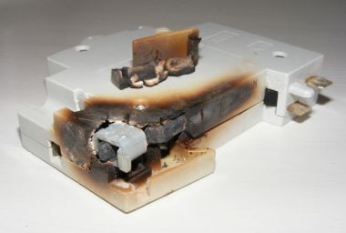

Zojuist de defecte automaat eruit gehaald. Deze bleek zo verkoold te zijn dat er bij het uitnemen stukjes afbrokkelden. Zoals @rie al zei, lijkt het er inderdaad sterk op dat de draden niet goed vast hebben gezeten. Toen ik de automaat eruit haalde bleek zelfs dat de schroeven van N en L helemaal niet aangedraaid zaten, maar dat de draden er los ingestoken waren!
Omdat het achterpaneel van de groepenkast en de naastliggende automaat ook voor een deel gesmolten/verkoold/zwartgeblakerd zijn heb ik nu toch maar even een elektricien gebeld.

Iets waar wellicht u ook door de bezoekende elektrieker op bent/wordt gewezen is het feit dat u 3 groepen heeft welke door 1 aardlekschakelaar worden beveiligt. Dit is feitelijk niet toegestaan. Uw kast dient te worden uitgevoerd met 1 hoofdschakelaar en 2 aardlekschakelaars met daar achter maximaal 2x4 eindgroepen.
Dit heeft echter niets van doen met de verbrande draad en de veiligheid van de installatie. Het is echter wel een voorschrift.
