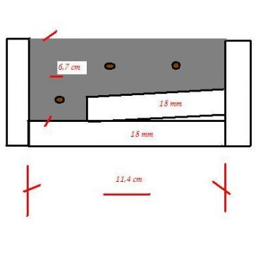

Zoals eerdere antwoorders al aan gaven worden deze dorpels op de kop gemaakt.
Ik heb er veel gemaakt van GIETMORTEL.
Dit is een hele sterke kunststofgemodificeerde betonmortel.
Maak van bekistings triplex 18 mm een mal zoals voor beeld.
De buiten maten die vrij standaard zijn in nederland staan erbij.
De rest van de maten moet je meten van bestaand.
Drie of 4 staafje betonijzer rond 5 mm er in of een stuk murfor en je krijgt een dorpel die klinkt al een klok.
Als je er maar voor zorgt dat alles wat met de mortel in aanraking komt zo glad mogelijk is.
Is die gietmortel zelfverdichtend? Of moet je zelf alle luchtbellen verwijderen door te porren o.i.d.?
Imco
Ik zet daarvoor een schuurmachine tegen de bekisting. Werkt als een trein.
Rene de klusser
Specialist Bouw
IMCO gaf het antwoord.
Je moet dus wel trillen en of kloppen.
Maar bijkomen voordeel van gietmortel is dat er veel minder luchtbellen in komen dan normaal beton.
En het is vele malen sterker.
En voor de prijs hoef je het ook niet te laten.
Natuursteen en prefab gekocht zijn zeker drie of vier keer zo duur.
