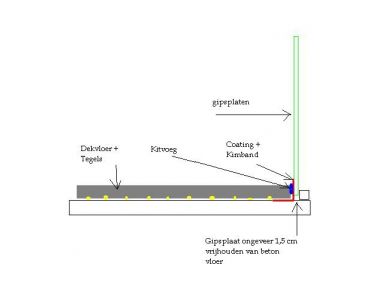

@ Fiesiekus: dat was de vraag niet :-/ Dat het kimband + pasta er moet komen was me duidelijk , mij gaat het erom , moeten de gipsplaten nog steeds een 1-2 cm van de grond blijven, ivm water.
Het probleem wat ik voorme ziet is: er zit een gleuf van 1-2 cm tussen de vloer en de wand, wat heeft die kimband dan voor zin , want dat hangt er een beetje los tussen in indien de gipsplaten niet tot aan de grond komen.

Inderdaat kun je de gipsplaten het beste ongeveer 1,5 cm vrij houden van de beton vloer.
Daarna zet je op de aansluiting van vloer en wand eerst een laag coating, waarin je dan een kimband aan brengt, en daarna weer een laag coating daar over heen.
Zo is de aansluiting tussen de wand en de vloer dicht, en kan eventueel optrekkend vocht niet in de gipsplaten trekken.
Zie voorbeeld:
Over de naden van de gipsplaten, kun je het beste ook een coating en kimband aan brengen, tenminste in het douche gedeelte.
En beter is het ook, om in het gehele douche gedeelte de gipswanden in te smeren met een coating.
In de rest van de badkamer volstaat het, om de naden dicht te zetten met tegel lijm.
