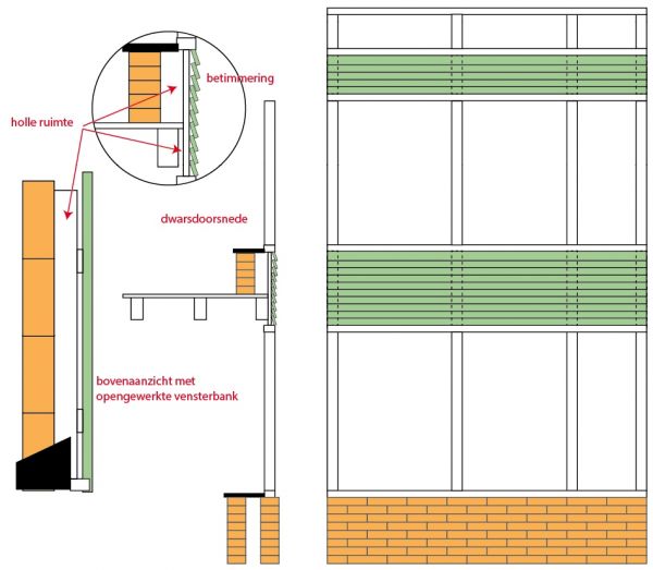

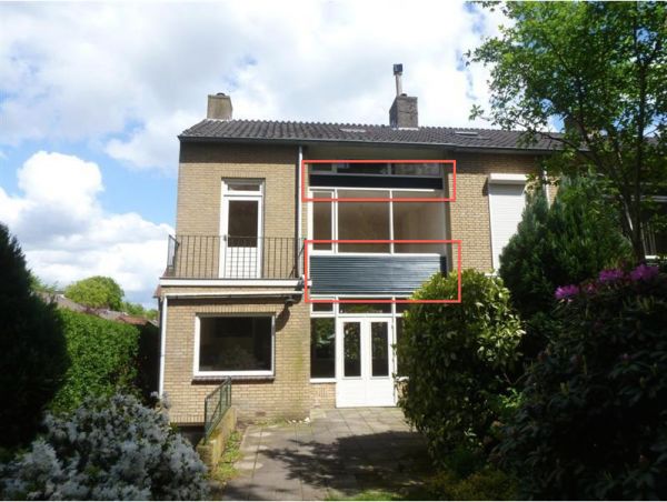

Mijn voor- en achtergevel bestaat gedeeltelijk uit een hardhouten betimmering. Bouwjaar'57.
Het onderste (hoogste) gedeelte bestaat aan de binnenzijde uit:
* het plafond begane grond: draagbalk + aftimmering
* binnenmuur 1e etage
Het bovenste (laagste) gedeelte bestaat aan de binnenzijde alleen uit uit:
* het plafond 1e etage: draagbalk + aftimmering
Het nadeel van deze constructie is dat de isolatiewaarde zeer gering is.
Ik kijk zelfs naar buiten op sommige plekken als ik aan de binnenzijde tussen de vloer en de muur doorkijk.
Daarom wil ik het graag isoleren.

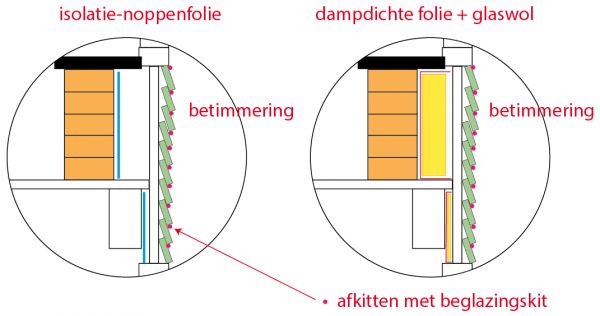

Aangezien ik toch moet verven, wil ik de betimmering er af halen en er isolatie achter stoppen.
Uit ervaring weet ik dat bij na-isolatie bij een dak, je aan de warme kant dampremmende folie moet toepassen en dat aan de buitenzijde de laag damp-open anders gaat het erg mis.
Alleen kan ik wel dampremmende folie gaan toepassen, maar de buitenzijde is natuurlijk niet damp-open, omdat het houtwerk gelakt is.
Wat is de beste methode om dit juist te isoleren?
