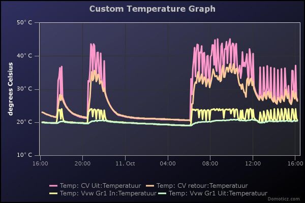

Dit geeft hopelijk wat meer inzicht in het temperatuur verloop.
Gr1 is de eerste groep van de vloerverwarming.
De temperatuur pieken zijn niet zichtbaar in de grafiek.
Deze zijn dus iets hoger dan in de grafiek te zien is.
Vreemd is dat het water met 25 graden de vloer in gaat terwijl de thermostaat van de verdeler op 35 staat. kan die stuk zijn?

Dat zou kunnen of er niet goed opgedraaid. Als je aanvoe op 35 is ingesteld zal hij geen 25 mogen zijn.
Dat kan betekenen dat er nauwelijks vraag gecreëerd wordt en de ketel blijft pendelen omdat hij die warmte niet kwijt kan.
Blijft nog steeds de vraag waarom de retour voor je ketel hoger is dan vanaf je verdeler.

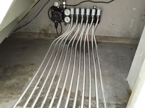

Plaats nu eens FOTO'S van de verdeler incl alle aansluitingen, en van het leidingwerk bij de ketel (zoals al eerder gevraagd)

Ik had verwacht dat die grafiek meer zou vertellen dan een foto van de verdeler, maar hier is hij:
aanvoer is net niet zichtbaar maar zit linksboven op de thermostaatkraan. rechts daarvan is de retour.
Foto van de CV installatie heb ik nu even niet beschikbaar.
Lijkt erop dat het water inderdaad maar met max. 25 graden de vloer in gaat dus ik ga eerst maar de thermostaat kraan controleren.

Voetventiel op de verdeler staat wel helemaal open? Stift van de thermostaatkraan op de verdeler zit niet vast?
Hoe lang zijn de leidingen naar de vloerverwarmingsverdeler, en wat is de diameter?
Wat is er nog meer aangesloten op de installatie, en hoe is dat allemaal ingeregeld?
Wat je zou kunnen proberen: Alles dicht behalve vloerverwarming. Dan eens kijken wat de temperatuur van de cv ketel doet. Blijft hij dan wel branden bij lagere temperaturen dan moet je de rest van de installatie gaan inregelen.

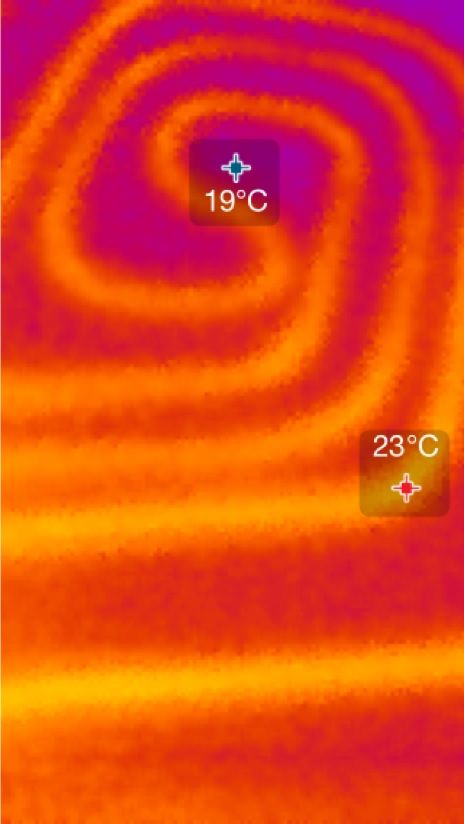

Een infrarood meting meet de temperatuur van het oppervlak.
Dat deze resp. 19 en 23 graden is zegt niets hoe warm de aanvoertemperatuur is van de aanvoer van je verdeler.
Er zitten meters op je verdeler. Als deze nauwkeurig meten lees je daar de juiste aanvoertemperatuur op af.
De praktijk wijst uit dat ze wel eens afwijken.maar zijn ze nog niet zo uit geven ze een reëel beeld.
