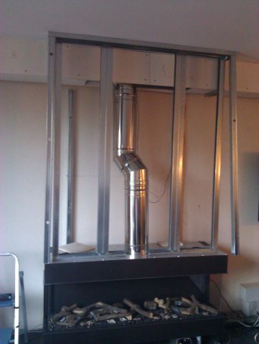

Hallo all.
Ben momentteel bezig met de ombouw van een gashaard.
Heb net het eerste raamwerk van metal studs tussen plafond en haard geplaatst.
(van de iets dieper liggende wand waar tv aan komt)
Deze zit aan het plafond vast met slagpluggen , en bij de haard rust de ligger op de haard.
Deze is ook nog met twee potnageltjes vastgezet om verschuiven te voorkomen.
Nu begin ik me alleen net af te vragen of ik problemen ga krijgen met het uitzetten van het matriaal door het temp verschil??
En wat zou anders de beste oplossing zijn...
Het liefst geef ik het ook wel aan de onderkant steun ivm gewicht wat er straks op komt.
(tv + steenstrips muurafwerking)

Ik zou zo ie zo ruimte houden voor uitzetting van het materiaal. is er niks te vinden in her plaatsings voorschrift.

In de inbouwvoorschriften staat wel met het plaatmatriaal een ruimte van 2 mm te houden tot de kachelrand.
Maar zou denken dat een strak raamwerk van studs dan ook niet helemaal goed gaat.
Denk dat ik aan de bovenkant wat ruimte probeer te houden door hem daar met speling aan het plafond vast te zetten.
@Peter.
Hij verwarmt de kamer te veel... maar geeft niet meer stralingwarmte dan verwacht.
De lucht die verwarmt word komt via aparte convectie openingen aan de bovenkant.
Hierop plaats ik een soort schoorstenen van onbrandbaar plaatmatriaal zodat die warmte veilig voorbij mn tv komt.
Daarnaast zijn tv's mijn vakgebied..dus maak ik me daar totaal geen zorgen over :-)

Kan inderdaad zeer heet worden, al eens ergens geweest daar smolt de foam van de metalstuc [2o cm naast de kachel]dus geen metalstuc msh[horizontaal] gebruiken waar het heet kan worden.

Uiteraard zorg ik ook voor ventilatie in de schouw...zodat dat enigsinds binnen de perken blijft.
En heb de foam al van de studs geschraapt...had al zo'n vermoeden dat die dat niet zouden waarderen. :-)
Verder hangt de tv verzonken in een bak.
Dus de meeste warme lucht stroomt voor de tv langs omhoog.
En aan de achterkant achter de brandvrij plaat langs.
Tuurlijk zal hij het wel een graadje of 20 warmer krijgen...maar dat trekt een beetje kwaliteit tv wel...

Een brandvrije plaat, wil niet zeggen dat die geen warmte doorlaat.
En de tv in een verzonken bak plaatsen, wil zeggen dat de ventilatie nog minder wordt, zodat de warmte niet goed weg kan.
En bij die 20 graden, moet je denk ik eerder aan 50-70 graden denken, als het niet meer is.
Maarja jij bent de tv specialist, dus zult het wel weten wat een tv wel en niet kan hebben aan extra warmte.
Maar al onze kachel fabrikanten raden het na navraag af, om een tv boven de haard te hangen, omdat dit de levensduur van de tv kan verminderen, vanwege de extra hitte.
Daarom ook deze waarschuwingen.
Natuurlijk ben je zelf vrij om te doen, wat je zelf denkt dat goed is.
