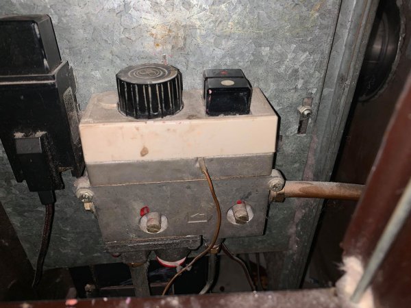

Ik heb een klein vraagje ivm mijn Gaskachel.
Wij hebben 2 gaskachels (de ene kregen wij met gemak aan, de andere is een ander verhaal).
Het betreft een Flandria (Prehistorisch model).
Wij hebben het gaskraantje opengedraaid maar horen geen gas toevoer als wij de knop indrukken.
zie bijlage voor de knoppen.
Iemand tips, weetjes of andere dingen die ons zouden kunnen helpen :)
Het stromen van gas voor de waakvlam is bijna niet te horen.
Bij een gaskachel die een tijdje uit heeft gestaan moet de knop van de waakvlam wat langer ingedrukt worden zodat er (vers) gas bij de waakvlam kan komen.
Krijgt u de waakvlam wel aan het branden?
Gaskraan voor/bij de kachel wel open staan?

Dag jan,
Bij onze andere gaskachel horen wij wel het gas lichtjes indien wij de toevoer indrukken.
Bij de andere (die wij niet aankrijgen) horen wij niets.
Waakvlam is niet direct te zien
Gaskraan aan de achterkant van de kachel (voor hij in de muur gaat staat open
grtz
Lijkt een domme vraag maar er wordt per ongeluk wel eens de verkeerde knop ingedrukt. :wink:
Doet de ontsteking het wel?

Ik heb 4 knoppen
van links naar rechts
- De aansteker
- de draaier met standen
- knopje met rode 'explosie'
- knopje met witte bol.
Als ik de witte bol indruk gaat automatisch de rode mee.
de rode knop kan ik perfect alleen induwen
ik zie ook nog (op de foto kan je het ook zien) een rood knopje (lijkt op een noodknop), aan de anderkant van het bakje, tussen de draden.
