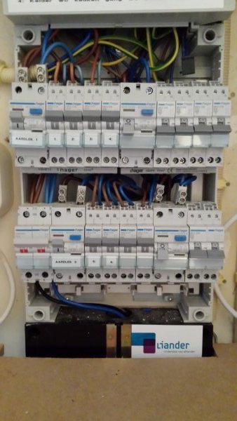

De tijd nadert dat ik extra groepen ga plaatsen voor een nieuwe keuken
Maar ik sta in dubio .
Ik hen nog nodig
1 als
1 kookgroep
4 extra groepen.
Zoals ik het zie zal het net lukken.
Of heb ik een nieuwe groepenkast nodig.
Wie zou me advies kunnen geven?
Alvast bedankt.
Foto's is bestaande situatie en wat ik beschrijf moet erbij.
Bouwtux
Als ik even snel tel heb je al in gebruik:
8 DIN breedte units beneden
5 DIN breedte units boven
de kast heeft 2x 12 units ruimte, dus heb je nog beschikbaar 4+7 = 11 units. Dat is ruim voldoende: een ALS is 2 units, een kookgroep is 2 units. Vier groepen zijn samen 4 units.
Maar ik denk dat je wel (misschien) een denkfoutje maakt: als je een kookgroep en 4 groepen aansluit mogen die niet samen op 1 ALS. Er moet of een tweede ALS bij, of een van de 4 extra groepen moet bij de bestaande "Aardlek1", of een of meerdere nieuwe groepen moet een alamat worden.
Maar ook daar is in principe ruimte genoeg voor. Alamats bestaan ook in een 1 unit DIN breedte.

Als ik dit zou moeten maken...
Dan zou ik één van de 4 onderste groepen naar boven verplaatsen (vrije positie op de kam). Rechts bovenin een aardlekschakelaar en 4 nieuwe groepen plaatsen, bij voorkeur natuurlijk netjes op een kamrail, ik zou gewoon dezelfde componenten als er nu zitten bestellen: CDA540G, 4x MKS516, KB4FN kamrail?)
De kamrail onderin de kast dan vervangen voor één die een module langer is, de KB5FN, en daar een kookgroep plaatsen.
Heb je netjes 4 groepen achter iedere (3 stuks) aardlekschakelaar en onderin zelfs nog 3 modules over.
Waarom een groep van onder naar boven verplaatsen? Omdat je bovenin die kookgroep niet kwijt kunt, als je er ook 2 aardlekschakelaars en 8 groepen kwijt wilt. ;)
XanderH

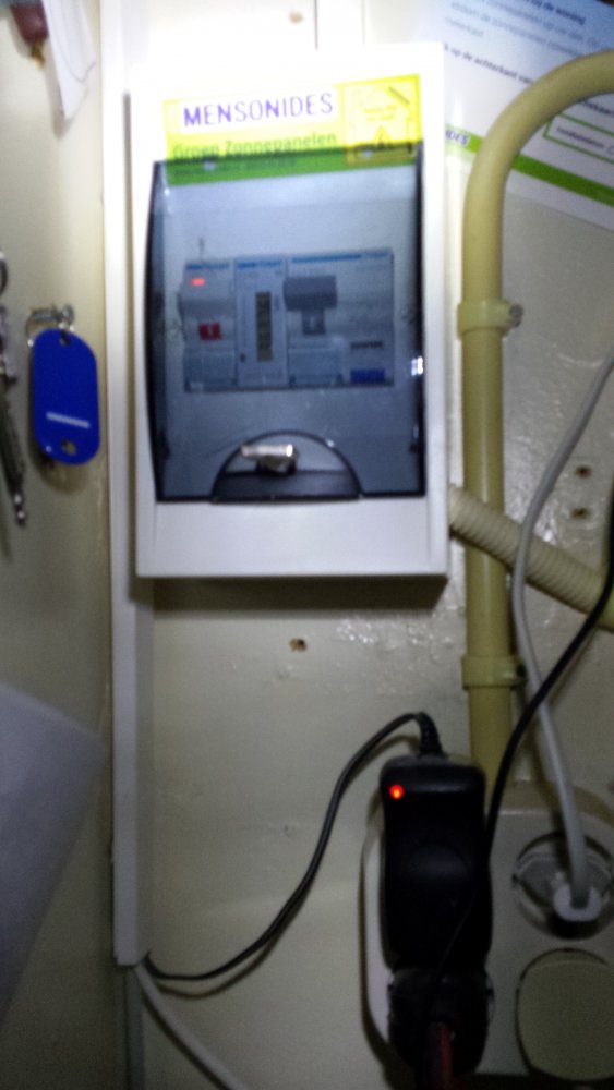

Maar ehm, even een vraag van mijn kant... Wat doen die aftakblokjes en die afgaande bedrading bovenop "Aardlek 1"? :?: Waar gaat die draad naar toe, de installatie in? Deze bedrading is niet afgezekerd en zit nu rechtstreeks achter de hoofdschakelaar! Dat lijkt me nou niet echt de bedoeling? :roll:
Nl1pdv
XanderH
Die afgaande bedrading zijn van de zonnepanelen.
Bouwtux
Zonnepanelen moeten ook beveiligd zijn... geen uitzondering
Nl1pdv
XanderH
Vind het altijd een beetje mysterieus dat installateurs van zonnepanelen zo graag extra kastjes plaatsen, zelfs als er plaats genoeg is in de bestaande kast zoals bij jou... :?:
Maar nu je wilt gaan uitbreiden is dat voor jou alleen maar beter. Met die componenten in de kast kwam je 1 module ruimte te kort. ;)
In ieder geval wel een zekering en aardlekbeveiliging voor de zonnepanelen dus. Gelukkig maar!

Tom345
Je kunt aftakken van "Aardlek 2", mits je draden met dezelfde doorsnede gebruikt. Daarvan mogen er twee onder een klem.
Als het flexibele draden zijn, dan kun je er het best een dubbele adereindhuls opkrimpen.
XanderH
Je zou deze uitbreiding kunnen maken met slechts 1 extra ALS he? Je hebt straks inclusief de kookgroep maar 12 groepen, 3 aardlekschakelaars is dus op zich voldoende. Maar dat had ik in mijn eerste reactie al toegelicht.
Hager gebruikt in zijn kasten standaard VDS 6mm² met fabrieksmatig aangezette adereindhulzen, dit is een ander soort adereindhuls dan het soort wat je zelf kunt persen. Alleen als je 2 van deze identieke hulsen hebt, mag je er twee in dezelfde klem aansluiten (dus bijvoorbeeld als je een uitbreidingsset inclusief bedrading zou kopen). Als je dat niet hebt de bestaande adereindhuls verwijderen en een nieuwe dubbele adereindhuls gebruiken. Of aftakblokjes zoals men al boven Aardlek 1 gedaan heeft.

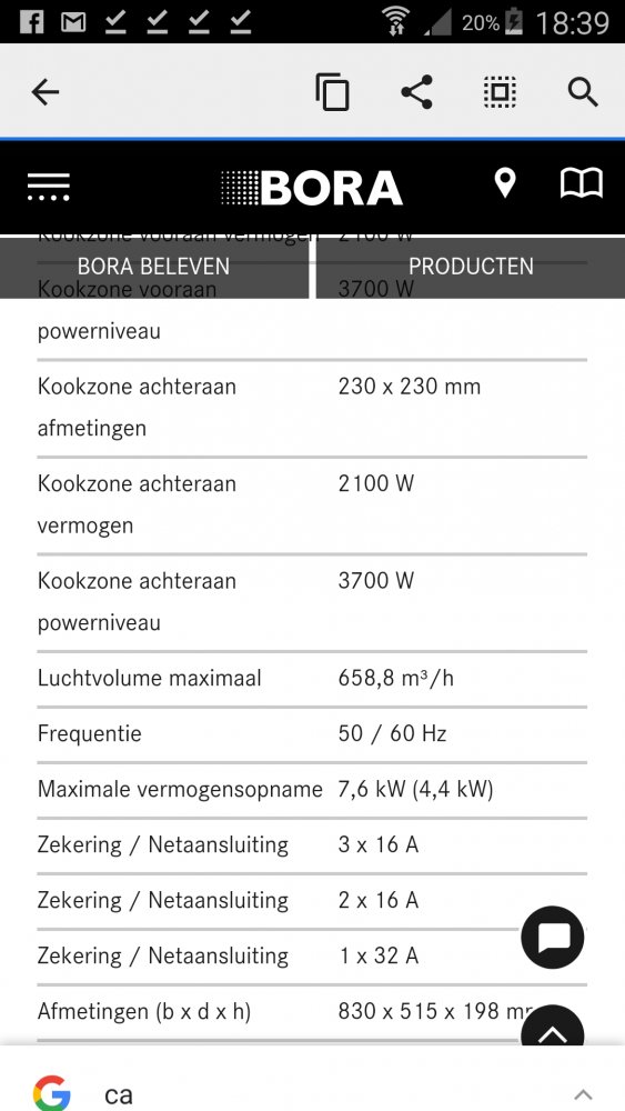

Hallo
Ik wil nog iets vragen ik wordt erven niet wijs uit.
De kookplaat is de bora basic met afzuigsysteem in het midden.
Nu stast er in de beschrijving 7600 watt verbruik , ga ik v ervan uit dat dit dus op hoog vermogen koken is.
7600 is te zwaar voor 2 fases . Dit is totaal te belasten tot 7040 watt.
Als ik de beschrijving lees zie ik opeens 4400 watt staan.
Ik begrijp het niet meer kan ik nu wel of niet dit op 2 fases asndluiten ? Ik kan ook nergens vinden hoeveel vermogen de afzuigmotor neemt.
Wie kan/wil me helpen .
Alvast bedankt
Sxnder
Er staat 2x16A zekering dus tweefase of kookgroep zou geen probleem mogen zijn.

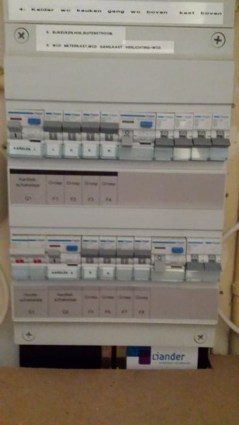

Hallo
Ik heb alles binnen gekregen en heb nu 2 x als
1 fornuis groep
5 groepen
Nu is de bedoeling de fornuisgroep achter 1 als te zetten.
Dan heb ik dan nog 1 als + 4 groepen.
Nu heb ik in de keuken 4 verbruikers die mijn inziens nog al wat trekken.
Vaatwasser , cooker , combimagnetron koel/vries combinatie.
Kan ik deze 4 gewoon op de 4 groepen aansluiten achter de als ?
Alvast bedankt voor reactie
Sxnder
Dat kan op zich wel echter zou het beter zijn, de groepen waar verlichting op zit, zo veel mogelijk over de beschikbare aardlekschakelaars te verdelen. Zodoende blijft verlichting gewaarborgd als één van de aardlekschakelaar uitvalt.
