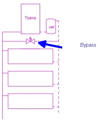

Ik heb hier thuis Honeywell EvoHome sinds 2011.
In de afgelopen 20 jaar woning na-geïsoleerd en vorig jaar ging oude cv-ketel stuk waarna een nieuwe opgehangen.
Alle radiatoren zijn reeds voorzien van dynamische kranen (eclipse) en ingesteld volgens applicatie fabrikant.
Nu voelen jullie hem misschien al.
Nieuwe cv-ketel is een remeha tzerra plus CW3 met een minimum vermogen van 6KW
Omdat op verschillende tijden zones dicht staan die op dat moment geen warmte nodig hebben staan deze dicht of maar een gedeelte open.
Gevolg dat er soms maar 2KW of nog minder warmte vraag is.
Cv-ketel pendelt hierdoor als een gek.
Nu zou dit op te lossen zijn d.m.v. een buffervat van 40 a 50 liter er tussen te zetten.
Maar hoe zou deze dan het beste aangesloten kunnen worden?
Bv. toevoer cv-ketel rechts beneden en toevoer radiatoren links boven zoals in tekening?
of als open verdeler en bv toevoer cv-ketel rechts boven toevoer radiatoren links boven?
Als open verdeler heb ik wel weer een 2e pomp nodig.
Ik heb me hierover suf gebeld met fabrikanten en gezocht op internet naar informatie maar kom geen steek verder.
Ook dit forum van voor tot achter en terug omgespit maar zonder resultaat.
Informatie wat op internet staat met anti pendel buffervaten is altijd voor warmtepompen maar deze werken met lagere temperaturen dan cv ketels.
Op tekening niet naar plaats van de thermostaatknop letten.
Alle hulp is welkom.
