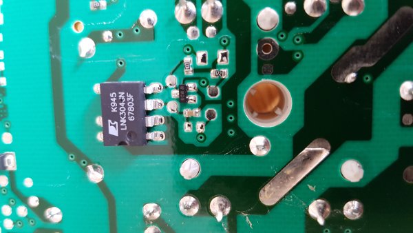

Mijn droger heeft het begeven, doet helemaal niks meer, geen lampjes of geluid.
Filters zijn schoongemaakt.
Mod. EDC67150W
Type. P542665
Zijn er apparaat specifieke fouten bij dit type ?
Alvast bedankt.
DSR9500
Spanning eraf en de printplaat eens bekjjken. Zit er een LNK304 op....?
Net naast de kleine transformator. :shock:
Ik vermoed dat die stuk is, icm de veiligheidsweerstand

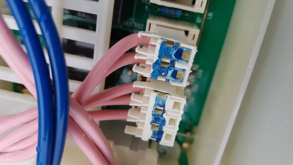

Hoe krijg ik deze stekkers los ?????
Clever
Ondertussen gelukt brute force 👍het ic lnk304 zit er ook op en ook de weerstand van 47ohm.
Deze moet ik dus vervangen,alleen even zoeken waar ze die verkopen ?
DSR9500
Heb ik hier op het forum beschreven....
neem evt een iets zwaardere veiligheidsweerstand van 75 Ohm.
Heb je al even nagemeten dat de weerstand defect is... oneindige weerstand.
Clever
De weerstand was idd oneindig.
En op ic zat aan zijkant een klein zwart smeltplekje, heb gevonden waar te bestellen, nogmaals bedankt, hoop dat ie straks weer werkt.
Clever
Onderdelen bij plaatselijke electronicazaak gehaald, smd ic en weerstand van 47 ohm 3 watt.
Erin gesoldeerd, en hij werkt weer.
