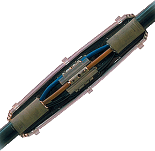

Op welke manier kun je het beste 2 electriciteitskabels verlengen (aan elkaar koppelen) die onder de grond in de tuin liggen.
We hebben het gedaan met zo'n setje uit de bouwmarkt, waarbij je 2 (vloei)stoffen door elkaar mengt en dat het daarna hard wordt, zodat er geen vocht bij de aansluiting kan komen. Maar nu hebben we steeds kortsluiting. Soms gaat het een paar minuten goed. Kunnen we het beter op een andere manier doen?

Zo een grondmof moet voldoende zijn. (zo heet zo'n setje)
je moet er bij het aanleggen wel op letten dat er geen water bij komt (anders word het bros) en dat je de kabels niet tegen elkaar aanlegt.
zit de kortsluiting in de tuin? en wat voor weer is het wanneer er kortsluiting is.

In de mof dient u tussen de aders ook ruimte te houden, kortsluiting krijgt u als er contact is tussen de spanningvoerende delen.
Deze mof dient u er tussenuit te knippen en een nieuwe aan te schaffen.
Volg letterlijk de gebruiksinstructie op.

Gebruik een mof waar je geen sluiting mee kan maken :
