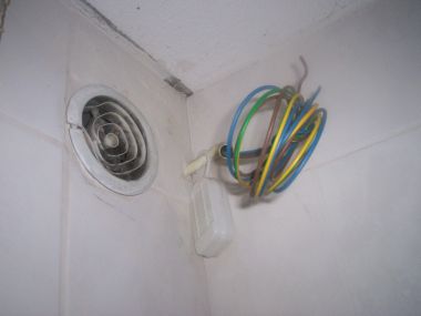

In mijn badkamer heb ik tegen het plafon in de hoek een bos met electriciteitsdraden hangen. Deze zijn niet bedoeld voor een lamp want die hangt er al. Ze hangen wel naast het ventilatiesysteem.
Wat zou ik met de draden kunnen doen?

Laten eindigen in een einddoos en daar met steeklasdoppen afdoppen.

Zijn er ook gevolgen als ik het zo laat hangen?

Nee mooi is het niet. Vroeg me af of het ook kwaad kan met vocht enzo.
Als ze toch niet gebruikt worden, dan kun je ze beter helemaal weghalen.
Ze zullen wel in de centrale doos in het plafond uitkomen als het goed is.

Kan ook van een elektrische kachel geweest zijn. Maar als ze niet gebruikt worden, gewoon verwijderen.

Sja als je er geen emplooi voor hebt, gewoon vanaf de andere kant eruit trekken. Terugplaatsen kan altijd nog.

Alle bedrading dient in een beschermende omhulling te zitten, helemaal in een badkamer.

Kan ik gewoon de draden door knippen en het buisje doorzagen als ik het electriciteit eraf heb gehaald?

Goeie kans dat er wel spanning op staat als je de spanning er weer op zet. Zoals ik net ook al zei: vanaf de andere kant de draden wegtrekken, dan kun je ook dat buisje wel afzagen.
