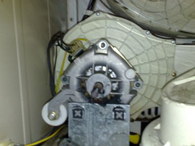

Beste mensen,
de snaar van de droogtrommel is gebroken. ik heb een nieuwe gehaald welke er ook omheen zat maar ik krijg deze niet goed bevestigd. ik kan de snaar om de trommel leggen maar krijg deze dan niet om de motor heen waarbij ik ook niet goed snap waar ik hem moet bevestigen (ik zie geen pulley oid ), ik zie alleen de as van de motor uitsteken. Kan iemand mij alstublieft verder helpen??

Het asje is de poelie, je moet de snaar om dat asje leggen .
Er zal wel een spanrol in zitten ,die moet je opllossen snaar er omheen
spanrol spannen en de machine kan zijn werk weer doen.

Dank voor uw reactie. Als ik het goed begrijp leg je de snaar om de trommel en vervolgens om dat asje wat uitsteekt (er zit dus geen " katrol " omheen? Alleen de snaar is dan tekort, dus moet ik de spanrol losmaken, maar waar zit deze ??

De spanrol is een rond wieltje van kunsstof zit dicht bij de motor.
Dus de achterplaat moet er af En dan word het wel wat duidelijker.

Beste Jan,
Ondanks verwoede pogingen lukt het mij niet om de snaar goed aan te leggen. het lijkt alsof de snaar te kort is. Tevens kan ik geen pulley vinden ook niet als ik de trommel helemaal open heb gemaakt. Bijgevoegd een foto van de motor. Wat uitsteekt (de grijze as) daar moet volgens mij de snaar omheen. Maar waar zit de pulley? Wat moet ik losmaken?

Ik heb je foto bekeken ,er zit links een wit nijlon wieltje ,dat heeft er mee te maken.
Dat spant de snaar ,wanneer dat te kort is heb je denk ik de verkeerde snaar.
anders maak even een tekeningetje en laat dat de snaren verkoper zien
Dan kom je er wel uit,ik kan je dat niet laten zien ik heb daar de spullen niet voor .
Gr Jan ,laat nog even horen hoe het je vergaat.

Beste plev1, nog even een hint demotor heeft een chanierpunt dat kun je los maken ,spannen , en weer vast maken want volgens de foto zit het nijlon wieltje vast aan de motor ,dus moet je met de motor de snaar spannen. Gr Jan

Kan ook zijn dat de motor ook gelijk de spaninrichting is, dan kan het idd lijken dat de juiste snaar te kort is.
Dan motor tegen spanrichting in drukken riem monteren motor weer loslaten, of afstellen als dit niet automatisch gaat.
