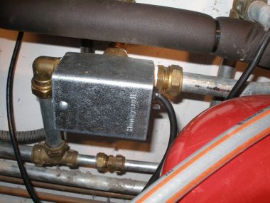

Hij zit er in :-)

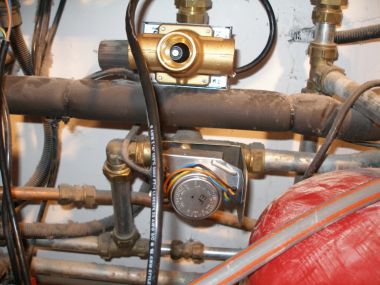

Ik heb de nieuwe eerst bij werkende ketel even getest door de bedrading aan te sluiten.
Het kostte daarna wel wat moeite om de oude vrij te maken, mede doordat het inwendige draad was en er natuurlijk in 3 richtingen aansluitingen zijn. Een van de verloop knelkoppelingen wilde niet van de buis, dus ik moest de klep als een moer er afdraaien.
Na de montage van de nieuwe klep werkte e.e.a. als behoren maar helaas was een andere knelfitting miniem aan het lekken en dat bleef zo. Ik heb dus een stuk buis ook vervangen met nieuwe knelkoppelingen en nu is de boel drukdicht :-)
De radiatoren worden niet meer heet bij het verwarmen van de boiler.
Bedankt voor alle tips en adviezen.
