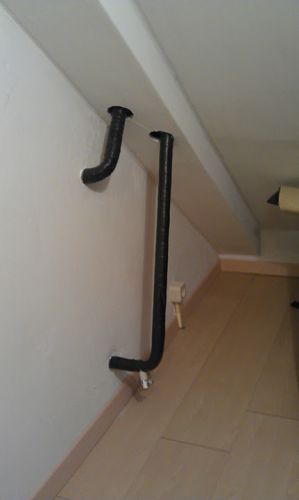

Er moeten op mijn zolder wat verwarmingsleidingen omgelegd worden. Nou zijn de huidige leidingen allemaal dikwandig, en dit moet ik dus overzetten naar 15mm dunwandig. Nou heb ik toevallig een 1/2" draadsnij ijzer in handen gekregen.
Nu wil ik dus draad snijden in een bestaande leiding om er vervolgens een verloopstuk naar 15mm op te schroeven.
Wat is de juiste manier om dit met dergelijk gereedschap te doen? Specifiek, moet ik de leiding waar ik in snij op de een of andere manier vasthouden om te voorkomen dat hij afbreekt op het punt waar hij van de hoofdleiding aftakt? Zo ja, wat is hiervoor het juiste gereedschap?
Of kan ik beter een elektrisch snijapparaat huren?
Bedankt,
Jeroen

Kun je niet makkelijker de leiding uit de hoofd leiding draaien en van daar met een punt-stuk beginnen?
Ik bedenk me net dat hij ook gelast kan zijn dan is dat niet mogelijk.
Ik denk dat je met z'n twee moet zijn 1 draad snijden en de ander met een grote sokken tang de buis vast houden.
veel succes

De buis is inderdaad gelast :).
Maar daar heb je dus een sokkentang voor nodig. Bedankt, dat ga ik proberen

Als het goed is breekt dat niet zomaar af hoor.
Bovendien snij je het draad op de leiding en niet erin :wink:
Mn22
Gelaste buis breekt echt niet af. Wel snijolie gebruiken.
Boudewijn 033
Hoever is de leiding van de hoifdleiding vandaan? Als de afstand niet te groot is, en je blok is scherp, en je gebruikt snij olie hoef je niets tegen te houden. Als je de las af zou breken is er echt iets aan dé hand geweest. een goede las breekt niet.

Je hebt ook verloopringen, je hoeft dan geen draad te snijden. Draad snijden heeft echter wel mijn voorkeur de ringen lekken nogal eens. Als je er draad op snijdt dan kun je dmv een schroefbus over naar 15mm knel.
Neem voor deze schroefbus wel een met gaskeur. Deze heeft nl conische draad net als de draad welke je snijdt.

Een goed gelaste leiding breekt zeker niet af.
Gebruik altijd een smeermiddel voor snij-ijzers, of als je dat niet hebt dikke olie zoals bv.
versnellingsbak olie.
Zet het snij ijzer met het afgeschuinde gedeelte op de leiding, en begin met snijden.
Draai telkens, na bv. een halve of hele slag het snij ijzer een stukje terug
de andere kant op om de bramen te verwijderen en ga daarna weer verder.
Dit moet geen probleem zijn, en is altijd beter als het gebruik van verloopringen.

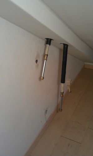

Gelukt!
Voor:
Na (met tijdelijke, afgedopte stukjes buis):
Systeem weer gevuld, en het lekt geen druppel.

Toppie, alleen had ik er schroefbussen opgezet, met 2 aftappertjes, nu word het lastig zometeen de leiding leeg te halen, zonder geklooi met emmers eronder :o
