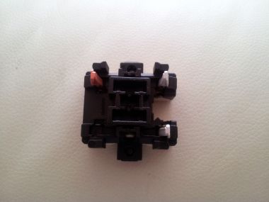

ik wil de draad naar de buitenverlichting verbinden dmv een schakelaar. De buitenverlichting gaat nu aan met een schakelaar die aan de andere kant van het huis zit. Dit is een oude situatie en niet handig. De draad die daar van af uit de muur komt zit niet in een pijp, maar is een buitenkabel die zo uit de muur komt. Geen nieuwe draden te trekken dus. Uit de muur komt een zwarte draad waar stroom op staat en een blauwe draad. Die heb ik indertijd met een kroonsteentje verbonden met de draad die van de trafo van de buitenverlichting komt. Dat zijn een blauwe en een bruine draad. Kan ik het kroonsteentje vervangen door een schakelaar? In ieder geval niet op de manieren die ik al heb geprobeerd. Ik wil de schakelaar verderop altijd aan laten staan en dan met de schakelaar buiten het licht aan en uit zetten. Is dit mogelijk en hoe kan ik dat doen? Natuurlijk weet iedereen hoe een schakelaar eruit zie, maar ik doe er toch een foto bij.

Heb je al het volgende geprobeerd? Bruine draad aansluiten op rood gemerkte klem en zwarte draad op een van de twee overige klemmen. Blauwe draden verbonden laten met kroonsteentje.
Plaats anders even een foto van de draden en een schets welke draad van waar naar waar naartoe gaat.

Dat is de oplossing! Het werkt. Dank je wel voor je antwoord.

Help, ik heb een soortgelijk apparaat bij de gamma gekocht, een contact/schakelaar. Nu heb ik de contact(doos) al aangesloten dit werkt. Maar ik krijg de schakelaar maar niet voor elkaar, er zijn al 7 stoppen doorheen gegaan :oops: :oops:
Wat ik op andere fora heb gelezen is dat ik de zwarte draad van de schakelaar naar de lamp moet laten lopen.
De bruine en blauwe van het contact naar de schakelaar.
Ik zou het écht niet meer weten...
Het betreft deze schakelaar van het merk Merten:
Ik heb meerdere foto's gemaakt, maar het uploaden werkte niet geheel...
The headhunter
Rode dopje=bruine draad
witte dopje = zwarte draad naar lamp
Blauw gaat op blauw van de lamp en heeft NIETS te zoeken op de schakelaar, gewoon aan elkaar maken met een lasdop.

Oke, dus ter verduidelijking:
Bruin komt van contact gaat naar schakelaar in het rode dopje.
Blauw komt van contact en gaat direct naar lamp.
zwart komt van schakelaar (witte dop, aan de tegenovergestelde kant van bruin??) naar lamp.
Geus
Welke witte je pakt maakt niet uit, verder correct.

Oke duidelijk, morgen aansluiten. Bedankt dat ik zo snel mijn antwoord heb gekregen.

Het is helemaal goed gekomen!! Hartstikke bedankt voor de snelle hulp!
