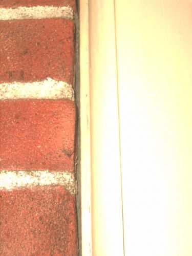

Ik heb een vraag voor het klus forum. Ik ben bezig met wat renovatie werkzaamheden aan mijn huis (1896). Ik had gehoopt dat de muur waar ik een deur tegen plaatste (met stelkozijn) iets rechter liep dan ik nu zie.
Echter nu kan ik een aantal oplossingen bedenken
a) PUR schuim. Zal zeker dicht gaan zitten echter misschien komt het ook voor (buiten) uit en daar is de PUR moeilijk te verwijderen vanwege het kozijn.
b) (voeg)cement er tussen opvullen tot het dicht is. Lijkt me erg lastig.
c) Acrylkit tussen de plank en de stenen
d) siliconenkit tussen de plank en de stenen
e) andere oplossingen?
Wat is de beste oplossing en waarom?

Heldere siliconenkit. Voor PUR lijkt de naad te nauw en al het andere geeft veel geklieder; dat is een ontsierend gezicht.
Aan de buitenkant eerst invoegen met voegspecie en daarna vanuit de binnenkant voorzichtig vullen met pur, het overtollige er later afsnijden.
Siliconenkit gebruiken levert vrijwel altijd problemen op met de hechting van verf.

Kit zal niet gaan lukken zonder rugvulling. Pur is de oplossing. hoe dik is de muur? Pur is niet zomaar buiten hoor. En hoe is daar de afwerking? Heb je daar een foto van?

Hier een foto van een 5mm brede kier, gedicht met siliconenkit:
Maak mij niet wijs dat je met PUR of schilderen over acrylkit, zo'n strakke overgang krijgt.
Ik wil je helemaal niets wijs maken, ik geef gewoon antwoord op de vraag van TS wat het beste is.
Michiel_H
Siliconenkit toepassen in de omgeving waar nog moet worden geschilderd is niet heel verstandig. Dat is alom bekend.
