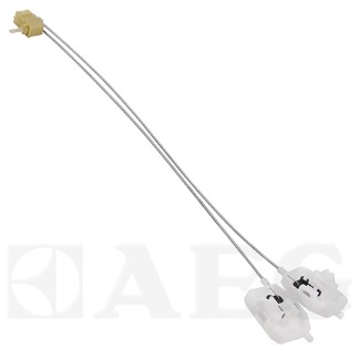

Hannus 7 aug 2016 #1 Ik wil de vergrendelingkabels van de deur vervangen Kan iemand mij vertellen hoe dat moet alvast bedankt gr Hans

T Techrax 8 aug 2016 #7 Vemoedelijk is dit het onderdeel wat u bedoelt: dit onderdeel is te vervangen door het rechter zijpaneel los te nemen.

Hannus 8 aug 2016 #9 Het enige wat geschroefd zit is het stuk waar de knoppen op zitten en het waterreservoir in zit?
T Techrax 8 aug 2016 #10 Demonteer eens het bovenblad, mogelijk zitten daar schroeven die het zijpaneel vasthouden. Ook kijken aan de achterkant op schroeven.
T Techrax 9 aug 2016 #12 Zouden aan de achterkant 2 schroefjes moeten zitten, die losdraaien en het blad naar achter duwen.
