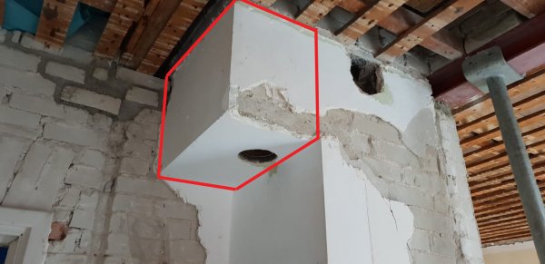

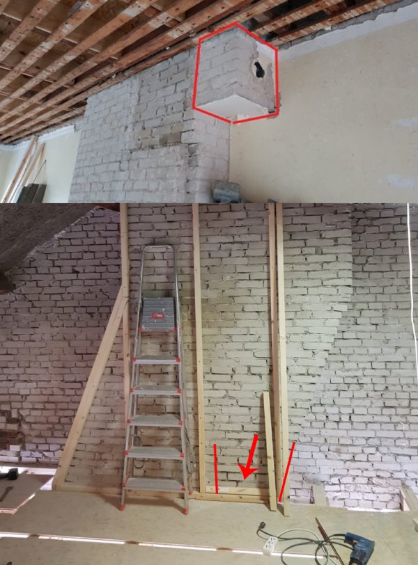

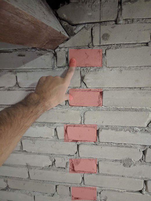

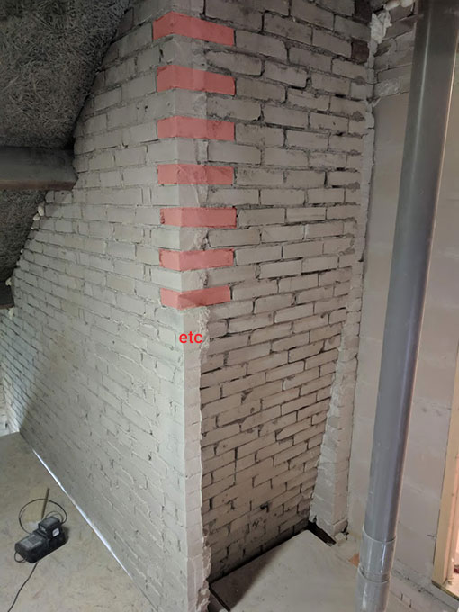

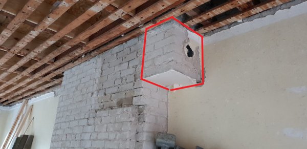

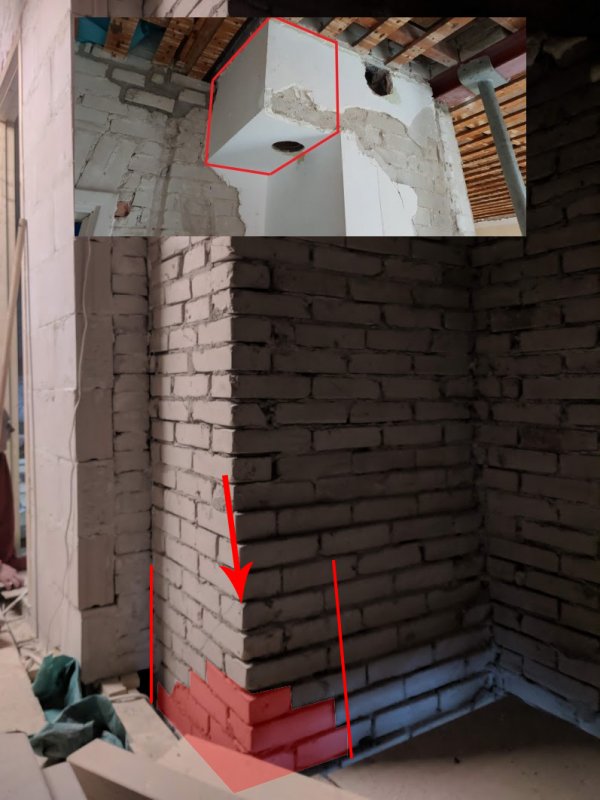

In mijn huis (bouwj. 1950) heb ik een tweetal schoorstenen die ik niet wil gebruiken. Er steken echter lelijke blokken uit, die wil ik graag verwijderen. Er zit onder beide blokken een betonplaat. Hoe kan ik dit het beste aanpakken zonder dat ik kans heb dat straks de rest van d bovenliggende schoorsteen naar beneden komt zetten?
