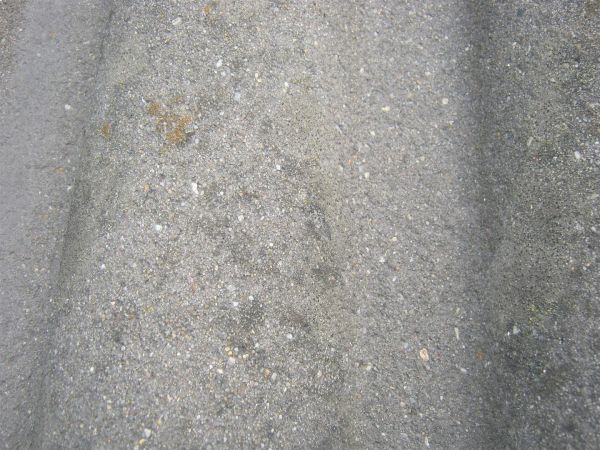

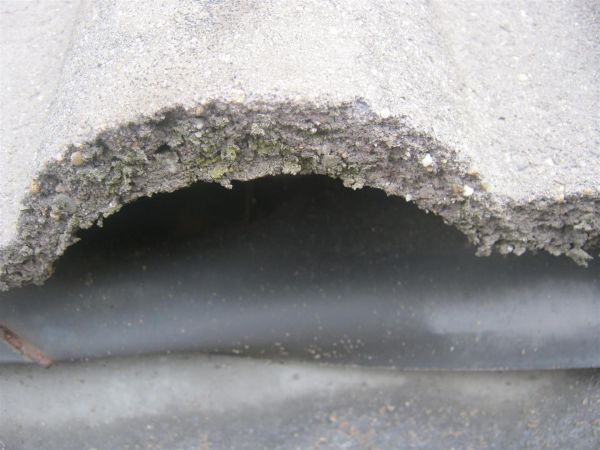

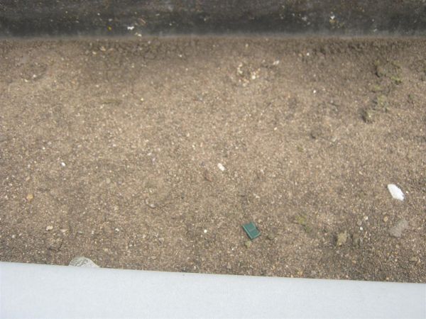

Heb je een mogelijkheid om een foto te plaatsen van een betonnen poreuze sneldekker?
Ik ben ze zo jong nog niet poreus tegengekomen.
Groeten b
Kanonnenvoer
De bovenkant van de dakpan
Hier is wel goed te zien dat de dakpan erg brokkelig is.
Een foto van de dakgoot, waarin veel gruis van de dakpannen ligt.

Coaten van dakpannen ziet er niet uit. Ik zou de pannen gewoon laten liggen en pas als er lekkage optreedt eventueel overgaan tot vervanging.
Volgens mij valt het wel mee met het poreus worden van betonpannen.
Coaten kan ook heel mooi zijn, de buurman heeft zijn sneldekkers laten doen door een Duits bedrijf en het ziet na 2 jaar nog fantastisch uit, als nieuw.
