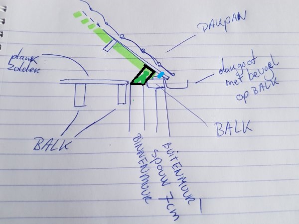

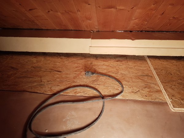

ik wil mijn dak aan de binnenkant isoleren met PIR platen en aluminium tape afplakken, zodat het dicht is vanaf de binnenzijde. En afwerken met stucplaat en stucen tussen de gordingen.

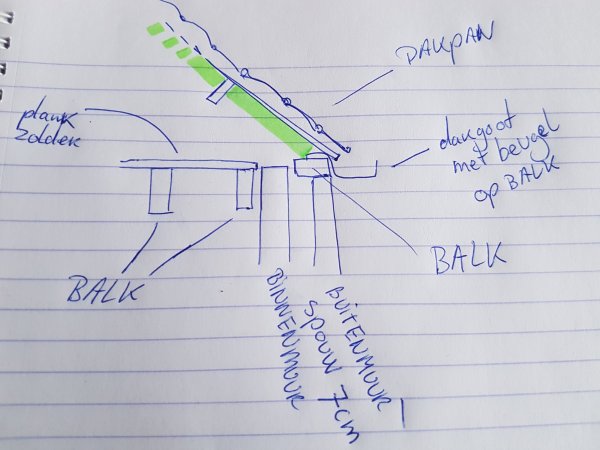

Volgorde dak; dakpannen-panlatten-dampopen doek-planken-gordingen. Dakplanken liggen er al 50 jaar op en zien er nog goed uit.

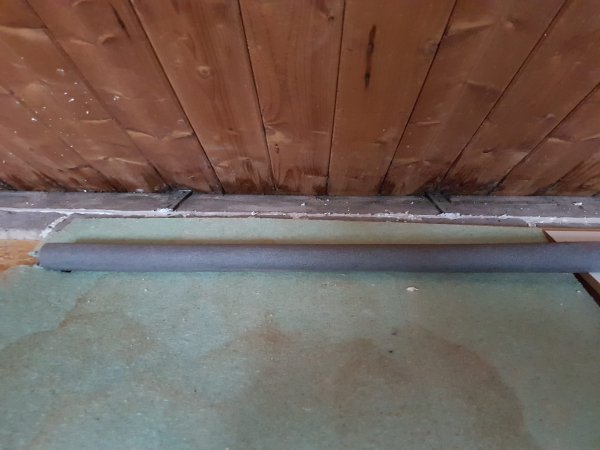

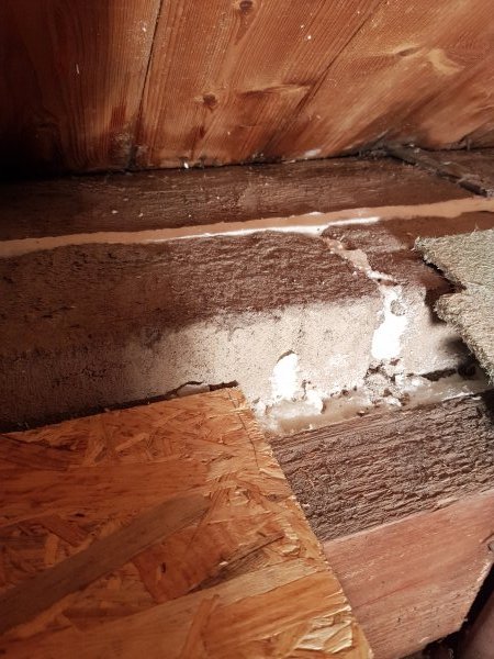

Dakplanken vochtig?

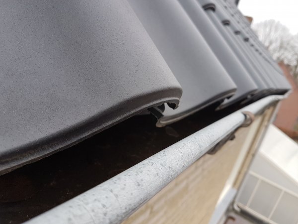

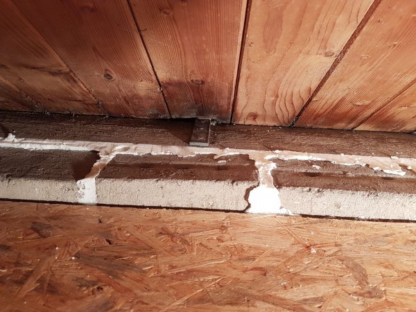

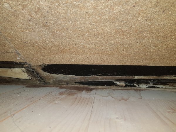

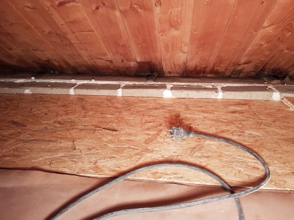

De dakplanken onderaan in de hoek die tegen de dakgoot zitten zien en voelen her en der vochtig aan. Zowel aan voor als achterzijde. Zie foto. De dakgoot buiten hangt tegen de dakplanken aan.
-> Wat kan de oorzaak van het vocht zijn? Kan het zijn dat de dakgoot vocht doorgeeft/optrekt naar boven en dat de dakplanken vochtig worden aan de kopse kant?

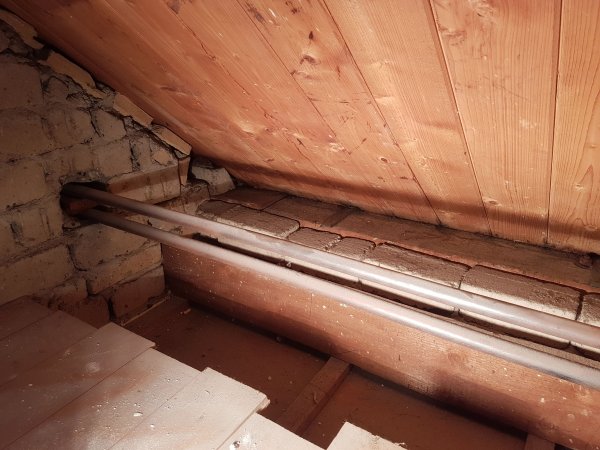

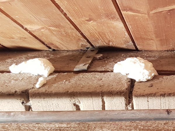

Ik durf het hier in de onderste hoek eigenlijk niet goed te isoleren. Zit zelf te denken om het onderste stukje op de liggende gording die op de buitenmuur ligt niet te isoleren, zodat het (overgebleven driehoekje) kan ventileren in de gaatjes naar buiten. Denk aan open stuk van een cm of 10 bij 10. En ik dus ook niet de gaatjes tussen liggende gording en planken met pur vol te spuiten.
- Is dit een goede oplossing?
Ben benieuwd wat jullie hiervan vinden?
