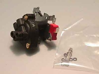

Thijslamerssr
Nee ronny niet die knop maar zwarte pal en rrod hhakje met veertje wat tussen grijs kastje met elektronica zit en pomp eigenlijk onder in de midden van ketel kun je zo bij met de hand.

Foto misschien, ik dacht dat ik deze ketel vrij goed kende , maar weet me nu niet voor de geest te halen wat je bedoelt
dus toch het omschakel ventiel, na nogmaals goed te hebben gelezen.
Dan ligt het of aan het omschakelventiel of je waterschotel.
Wat je kunt proberen (als NOOD oplossing)
Kort het veertje eens een stukje in, hierdoor wordt de trekkracht van de veer iets groter en vaak werkt het dan weer even.
Anders moet je echt je omschakel ventiel zoals reeds boven vermeld vervangen.
(dat is het goedkoopste onderdeel)
Ronny
Dit omschakelventiel bedoel je waarschijnlijk:
Obelix2
Specialist Witgoed
Ja dat is hem de 012646
Screech
In eerste instantie zou ik beginnen met een nieuwe pakkingbus in je watergedeelte te zetten en de opdrukstift schoon maken.. 99 tegen 100 dat je probleem voorbij is. Geraamde kosten........ €5,- max.

RoNny inderdaad dat is ie en wie kan dit voor mij maken ?
