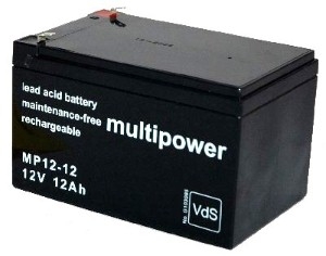

Tom345
Ik bedoelde zoiets:
Zoek maar naar loodgelaccu of loodaccu onderhoudsvrij, dan vind je er een heleboel.
Dit soort accu is werkt volgens hetzelfde principe als een autoaccu en je kunt er ook dezelfde opladers voor gebruiken. Er zitten alleen geen vloeistoffen in, waardoor ze wat veiliger zijn. Je mag ze bijvoorbeeld zonder meer ondersteboven draaien.[/img]
