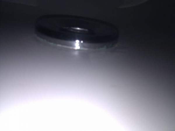

Wij hebben een bubbelbad en nu laat van één van de jets de chromen laag los. Het zijn volgens mij gewoon plastic jets. Is er iets in de handel waarmee je hier weer een watervaste chroomlaag op kan aanbrengen? Ik kan het niet vinden. Foto is niet heel duidelijk maar gaat om het idee.

Dat bestaat wel ( zijn kits voor )
Maar zijn totaal niet geschikt voor dit doel
( mocht je zo'n setje in de bouwmarkt tegen komen )
Mocht je een manier uitvinden om dit aanraak-proof, netjes te kunnen doen "thuis" kan je héél erg veel
geld verdienen.
Ik denk dat opnieuw laten verchromen de enige oplossing is.
Bij sommige merken baden, kun je ook nieuwe losse chromen nossels krijgen.

Verchromen.
Het is er in gezet dus kan het er ook uit, hoe weet ik niet, misschien iemand anders ?
Een paar weken geleden zag ik een auto die was gespoten als chroom, misschien dat een autospuiter de goede lak hiervoor kan leveren, ik vrees dat dit niet zo lang houdt als verchromen.

Nieuw ( net uit de spuitmal ) kunststof kan verchroomd worden ( ok.. chroom look )
Meestal met een bad , soms door een spuit behandeling.
het proces is nogal specifiek voor een onderdeel / formaat.
T is dus niet zo als metaal, voorbewerken, schoonmaken en in "bad mikken", beetje stroom d'r op.. en klaar.
( helaas )
Chroom-look kán gespoten worden, alleen is het probleem dat de in de handel zijnde producten niet aanraak-proof zijn ( en zeker niet chemicaliën / water proof ).
Een beschermende laklaag kán, alleen is dan het chroom-effect weg. ( en word het het bekende , velgen-chroom / zigeuner chroom ) * zilverkleurige verf *
Even voor het duidelijke, kunststof kán je niet verchromen .. We noemen het alleen zo.
Alleen metaal kan je verchromen ( die glimbende die je wel op een Harley ziet, ter voorbeeld )
Even een kleine correctie, er zijn bepaalde lakken verkrijgbaar die er erg op lijken.
Maar zoals het uit de fabriek komt, is eigenlijk niet na te maken.
( tenzij je ze allemaal doet natuurlijk ,dan zijn ze weer hetzelfde )
En nog verder een correctie, je kan dit wel door een bedrijf laten doen.
Helaas kan ik niet vertellen of deze -aanraak- proof zijn. ( of alleen voor de -looks- )
* ken dit proces niet zo goed *
